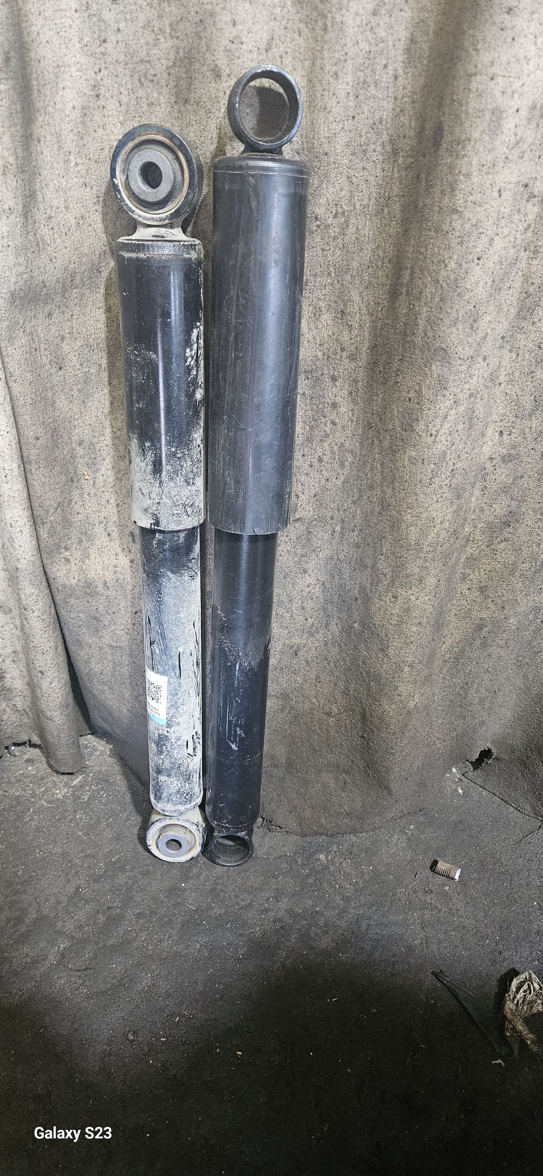

Все прекрасно знают , как ведет себя стоковая подвеска. Валкость и частые пробои . Единственный плюс стока , это комфорт на небольших неровностях.
Напрашивается поставить другие амртизаторы или другие пружины с амортизаторами.
Перечитал множество статей , в основном , при замене подвески , речь идет о лифте от 2". Моя же задача не выходить за рамки лифта в +20 мм , а заменить амортизаторы или аморты и пружины комплектом , чтобы не переделывать все остальное в подвеске. Ну и серьезные покатушки по буеракам отсутствуют в моей практике. В основном город и летом на рыбалку.
Теперь вопрос знатокам : кто ставил другие амортизаторы или комплекты амортизаторы+ пружины , но не более +20 мм , от стока. Что изменилось , стало лучше или хуже. Опишите свои впечатления и подробно что ставили ( названия , артикулы , где заказывали , цены ).
