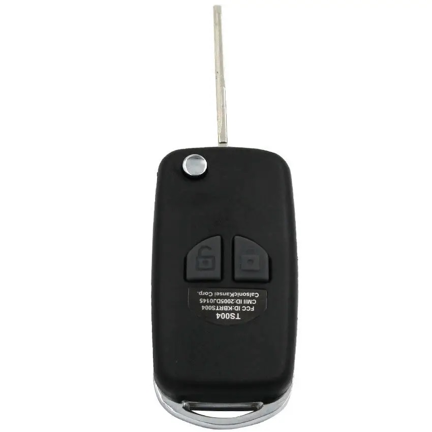

Понятно. Я покупал другой выкидной, так и не смог установить. 1.jpg У него клавиши перпендикулярны лезвию ключа, а у оригинала и у Вас параллельно. Корпуса разные. Буду искать как у Вас.

Понятно. Я покупал другой выкидной, так и не смог установить. Посмотреть вложение 208130 У него клавиши перпендикулярны лезвию ключа, а у оригинала и у Вас параллельно. Корпуса разные. Буду искать как у Вас.
Чего его искать Озон https://ozon.by/product/korpus-vyki...iya-dlya-suzuki-suzuki-art-su-m05-1399878153/
