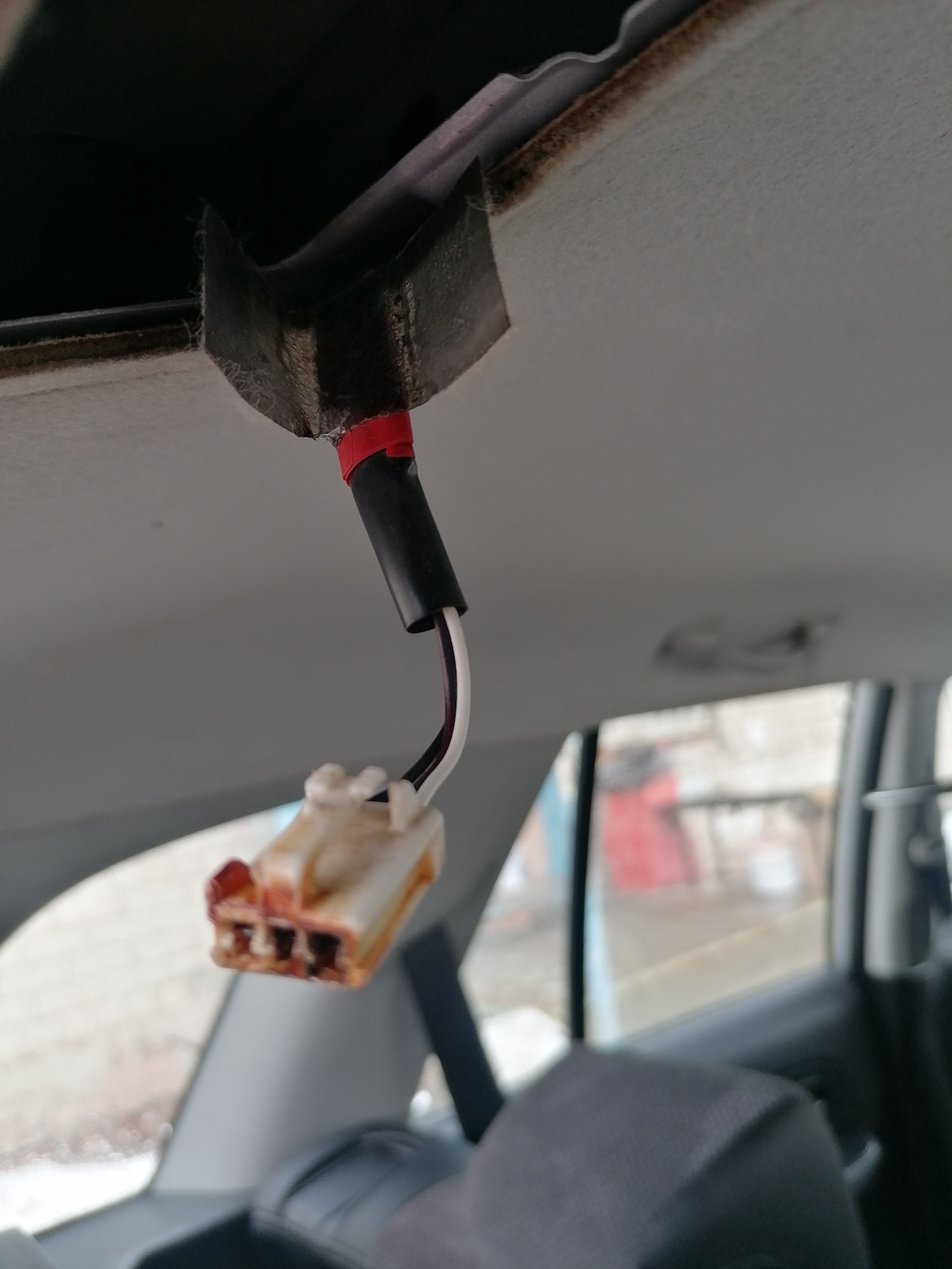

Камрады, нужен папа для заднего плафона освещения салона (для 36210-58J03-6GS).
Сам плафон прикупил давно уже, а вот внутри оригинального папы все заржавело и сгнило, увы...

значит, нужна мама! номер бы подсказали...
Так это не работает - номера есть только на шлейфы. Вот например https://euroauto.ru/part/new/3091808/?used_id=50859500
Если хотите найти новый разъем - фоткаете нормально форму, измеряете точно размеры и ищете каталоги японских производителей автомобильных разъемов и пытаетесь у них найти что-то такое же. Так может получиться найти код и по нему заказать или найти аналоги.
Ну либо ищете сайты разборок и смотрите фото всех шлейфов и разъемов что у них есть может по фото найдете где. На авито еще бывают
Проще или на развалах или в радиомагазине поискать подобное с образцом в руках. Главное, чтобы шаг и размер пинов подошли. Защелками можно прегебречь, там и без них прекрасно держится.
https://www.chipdip.ru/catalog-show/power-connectors
