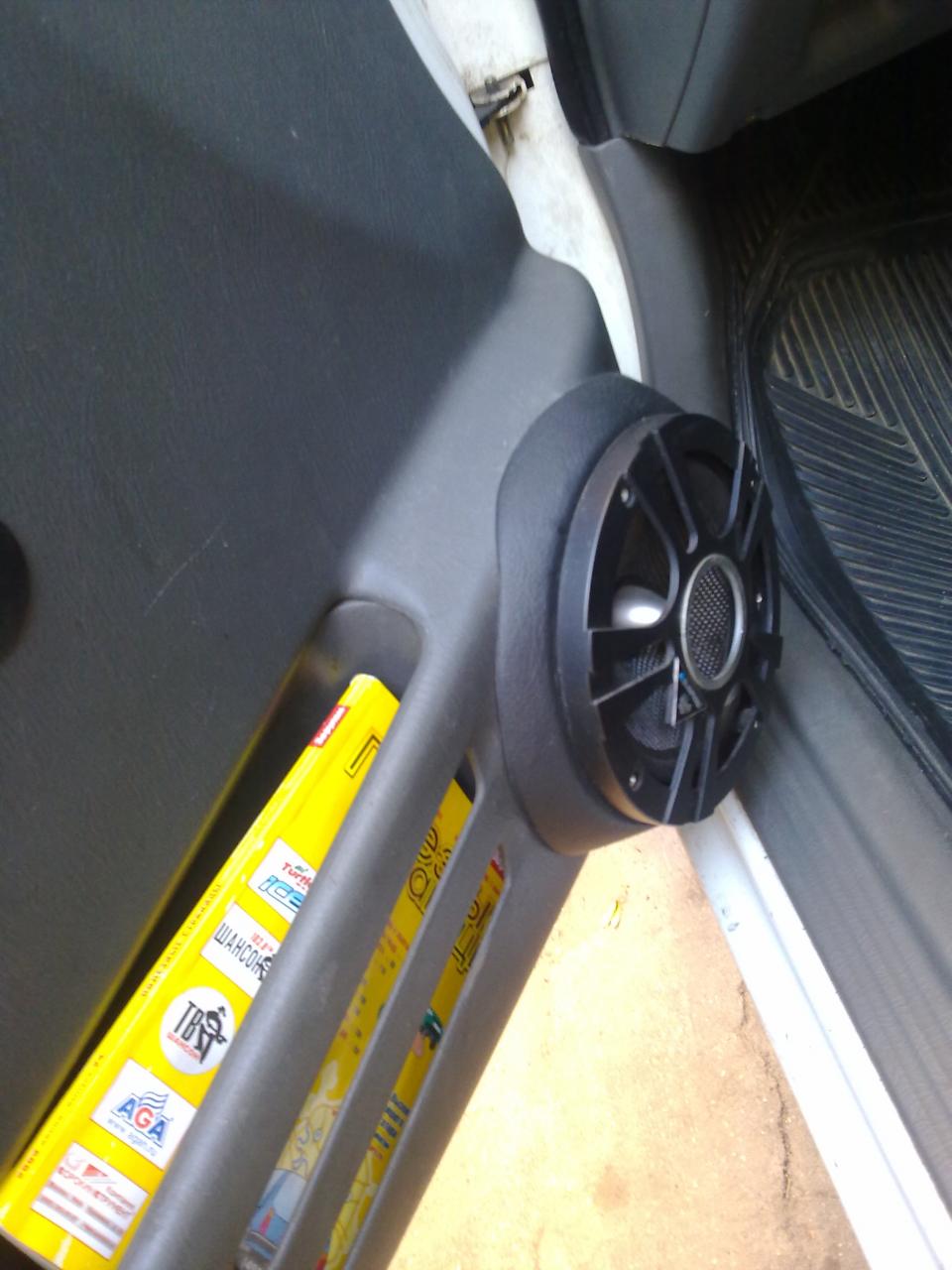

"Голова" не важно какая, но желательно с фыходом от 55х4, у меня "Алпайн - 9812". Акустика и вся причитающаяся приблуда была в комлекте DLS-R 6a LE - 16 см,они идеально подходят по глубине и главное по качеству звучания.(брал 2 комплекта вперёд и назад). Саб Аир 301 в 28 литровом ящике, но прикрыл "грилем" для безопасности. 5-ти канальный усилитель без кондинсатора ( но советовали брать два, один 2-х второй 3-х канальный с кондинсаторами,для лучшего качества звучания).И комплект проводки , а также вибро и шумоизоляцию брал в "Мерссекьюрити"-Москва.Акустику ставил на деревянные поддиумы, пищалки спереди врезал в штатные места, на задние двери ставил на родные подставки.Усилитель поставил под заднее сиденье за водителем, встал как родной и настраивать легко, сиденье вперёд продвинул и все настройки доступны. :thumbsup:

Все установил. На стандартную пластмассу они не влезли , выпилил из толстой фанеры кольцо, на него и установил низкочастотные динамики. Фильтр закрепил тут же в дверях ,а пищалки на пласт. уголках зеркал (так что ничего протягивать не надо). Звучание понравилось (высоких теперь убовляю (раньше со штатными не хватало) :thumbsup:

Если поставить в штатные места на пластиковые поддиумы "крутую" акустику, то она звучать не будет.С таким же успехом и родную бумажную кенвудовскую можно слушать. Подумай ,если тогда смысл в приобретении оной.)))

Достаточно!!!))) Если задние пассажиры не меломаны. Их слышно всё равно не будет если они не направленны на место водителя. Сзади можно обойтись и штатными динамиками в двери.У меня сейчас так стоит на другой машине.Главное грамотно двери подготовить под акустику, и зазвучат динамики тогда шо те арфы!!!)))

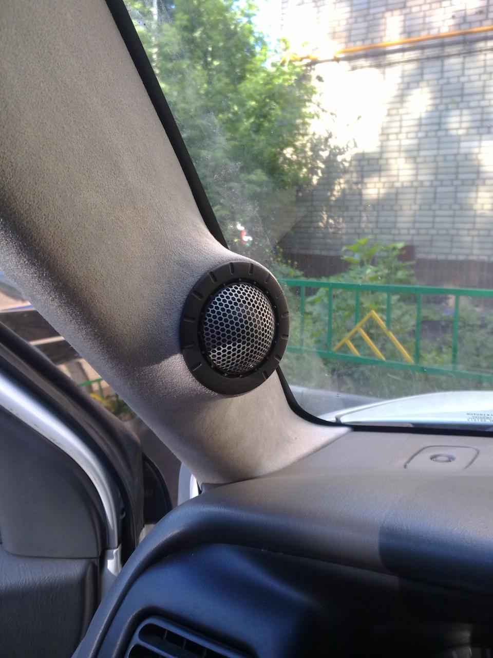

подскажите где купить пищалки? есть заглушки по бокам стоек перед лобовым и выведены провода..а пищалок самих нету[DOUBLEPOST=1410851399,1410016980][/DOUBLEPOST]никто не сталкивался??

Оригинал пищалки? А смысл? Стоят точно дороже чем просто подобрать что то подходящее.
Ну вот так по каталогу глянул 39102-50J00 пищалки с какого-то ХЛ стоят 45 долларов... Не будет еж вы покупать именно их за эти деньги.

а как подобрать то? там же надо имеенно от хл..чтобы по размеры встали
