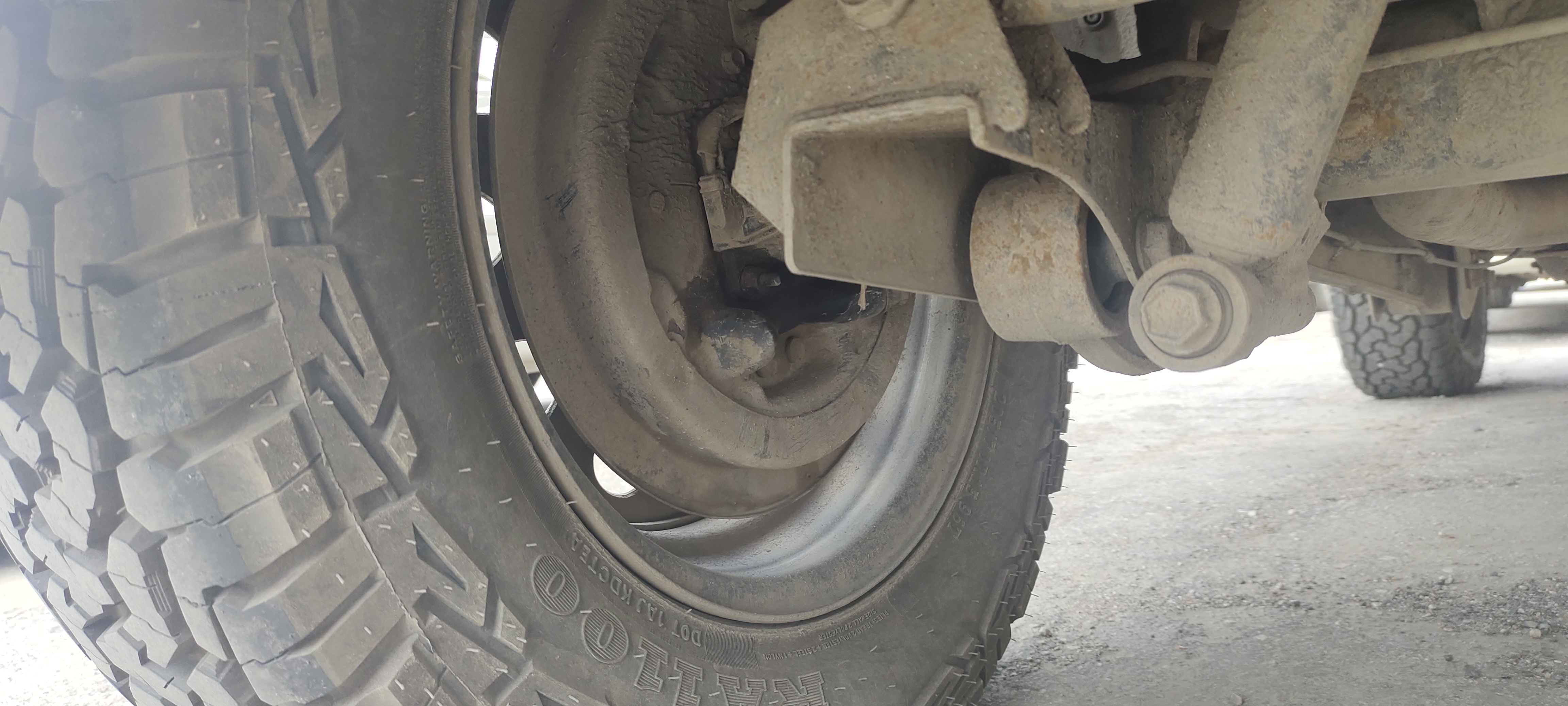

джимни JB43 2018 г, пробег 88к
два месяца назад приговорили подшипники заднего моста (люфт), течи никакой не было, все стояло родное, заводское. купил запчасти все в сборе, оригинальные (подшипники, сальники, втулки абс и еще какая-то металлическая запонка там была). всё заменили полностью и слева и справа по мой просьбе.
пару недель назад обнаружил, что с внутренней стороны мокро. обратился в тот же сервис, взяли машину, разобрали колесо, посмотрели, сказали, что это старое масло осталось после замены. все якобы мне теперь помыли, и должно быть сухо

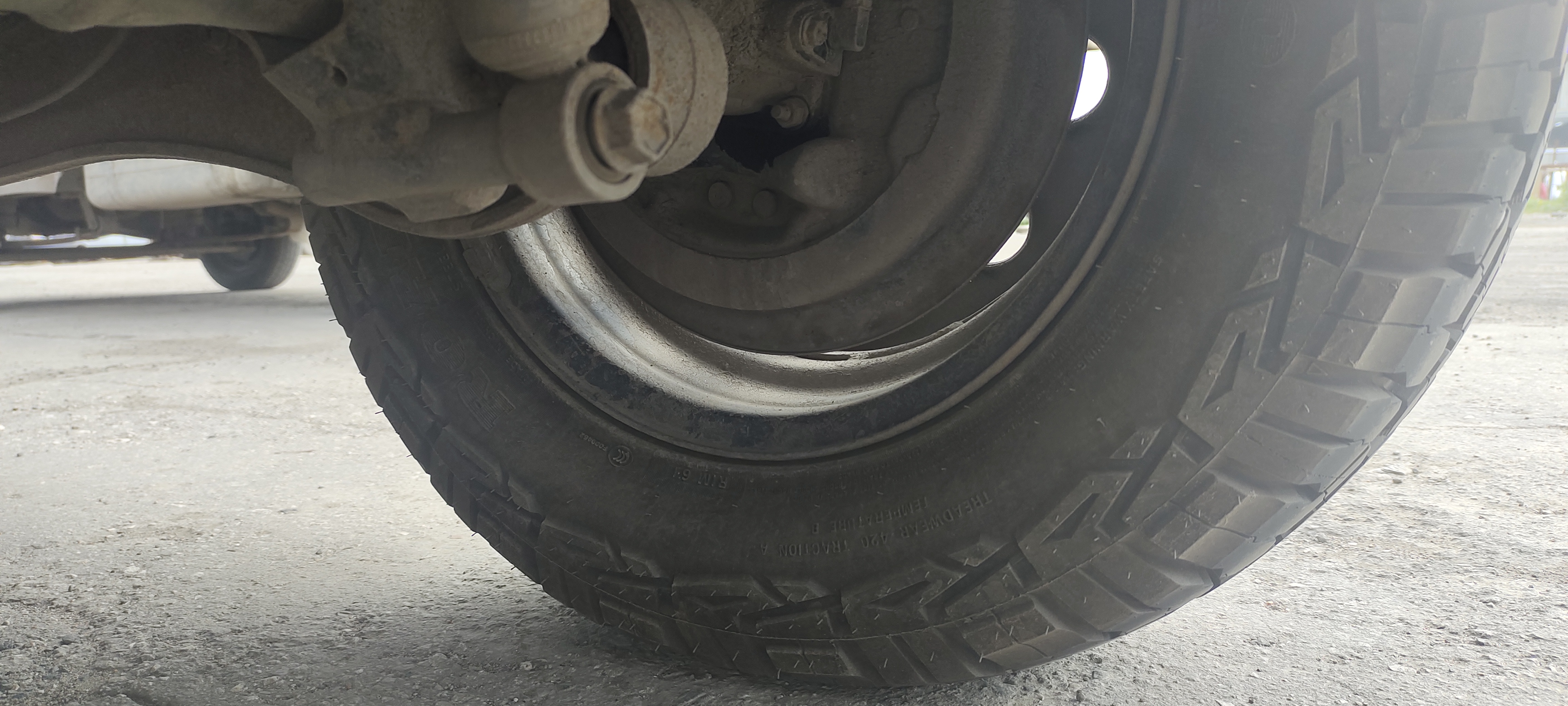

а сейчас заглянул, снова вроде как всё потеет и слева и справа.
это что, болезнь какая-то у них или что? сальники некачественные? масло перелили? масло не той вязкости? лью 75/90 везде, ничего, повторюсь не текло
сальники ориг.., все сузучье
памагити. чево делать-то? :(

может неправильная установка сальников? Даже оригинальные сальники можно установить с перекосом или не на ту глубину. Особенно важно, чтобы поверхность посадки была идеально чистой, без задиров, а втулка ABS (если её вытаскивали) – не повреждена.

У меня вообще сегодня возникло подозрение, что они сказали, что отмыли колеса от масла, которое вытекло при ремонте, а по факту ничего не отмывали. Я не проверял, т.к. погода дождливая была и все днище было мокрое, и колеса. Сегодня сухо, вот заглянул и заметил. Сегодня заехал на мойку, прям пеной с шампунем отмыл все масло с моста и колёс, понаблюдаю пару дней, попробую залезть под машину сам и посмотреть поближе что там происходит, если дождей не будет

На 88 тк, что то рано для завода, у меня 160тк потек справа год назад, заменил сальник, теперь все сухо, но в подшипниках есть люфты и пора их менять.

Если сальник течет , то смазка по тормозному барабану разбрызгивается и он становится весь мокрым, потом начинает потеть щиток по кругу, прилипает пыль и все покрывается бахромой. Щиток к балке промазывается герметиком, если этого не сделали, то скорее всего по этому потеет между балкой и щитком. А так я бы подождал и понаблюдал.

Вот, я так понял, что они снимали колесо, т.к. сказали, что разобрали и посмотрели - барабаны сухие внутри, поэтому все збс. но такое ощущение, что давит наружу, там где мост. попробую сегодня еще сам вд-шкой все промыть, насухо протереть и понаблюдать

Кроме неудачной установки сальников ничего в голову не приходит. Там больше нечему течь.

Сапун моста почисти. Лучше сего разбором. Я на сальники криво установленные грешил. За полтора года три раза менял. Потеют и все. Самое плохое что смазка в подшипниках вымывается трансмиссионкой. У меня колпачек сапуна залипал.
