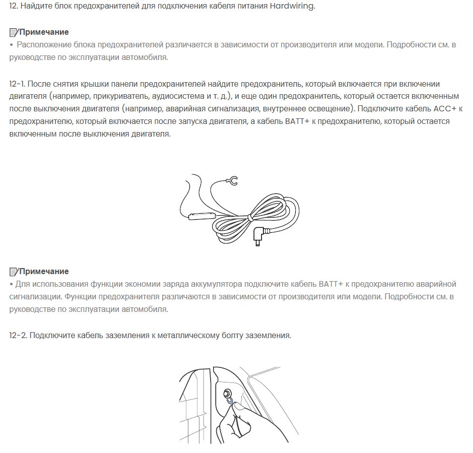

Сергей васильевич79 Новичок 26 Июль 2017 1 0 1 46 Езжу на ... Avto 3 Июнь 2025 #1 как правильно потключить видеорегистратор к придохранителям
beofor Свой в доску 21 Ноябрь 2016 508 194 43 49 Нижний Новгород Езжу на ... NEW SX4 1.4 AT 4WD GLX 2019 4 Июнь 2025 #2 Сергей васильевич79 написал(а): как правильно потключить видеорегистратор к придохранителям Нажмите для раскрытия... В мануале регистратора должна быть информация по подключению к блоку предохранителей. Вот, например, Blackvue:
