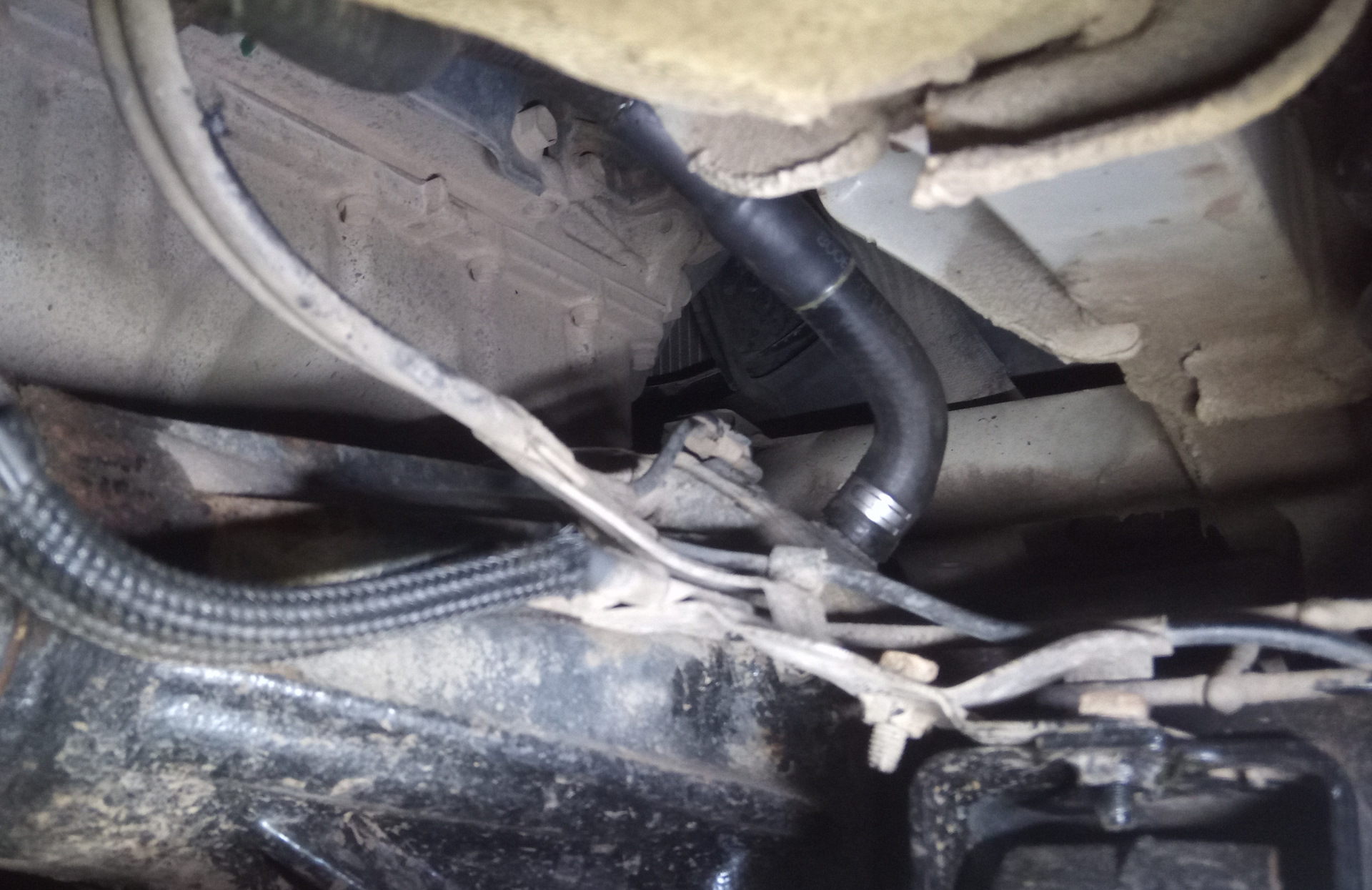

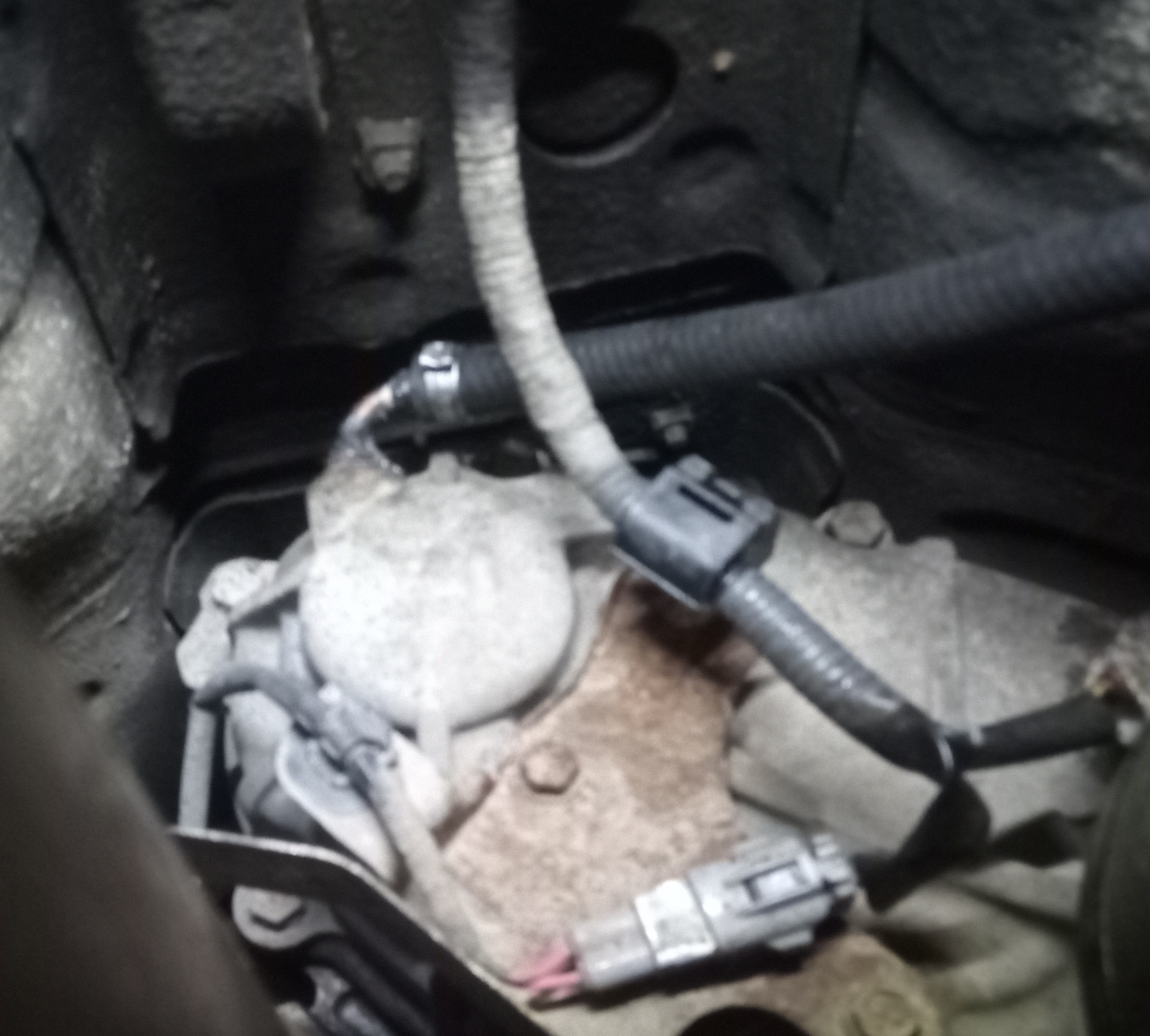

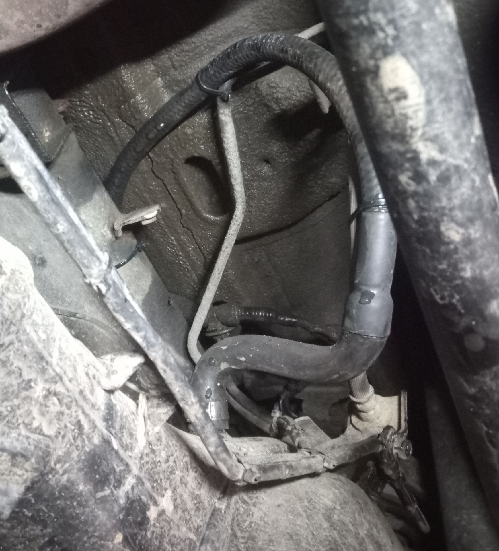

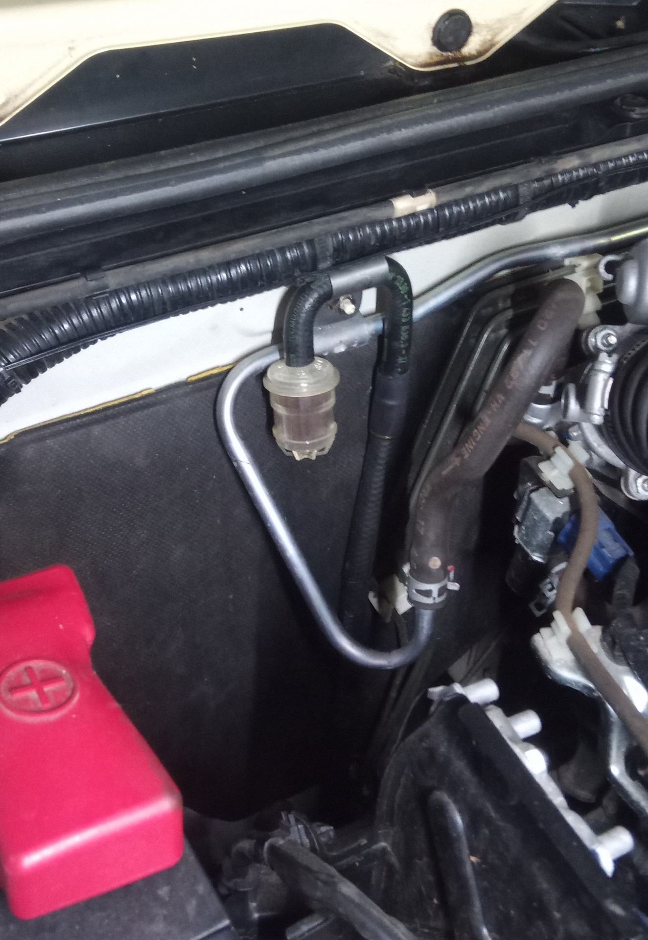

Вывел сапуны мостов и раздатки под капот. Не сверлил, резьбы не резал, сделал так как было на Самурае, На разборке поковырялся в горе патрубков, нашел извилистый на 12 мм, приобрел 5 метров бензостойкого шланга 6 мм, два перехода 12х6мм и два тройника 6 мм. Содрал колпачки, подобрал нужные изгибы, срастил 12 и 6 сочленения укрепил клеевой термоусадкой, протянул по топливным трубком под капот. С раздаткой пришлось покулибничать, пупсик очень короткий, подобрал медную трубочку 5мм согнул и впаял в выход, срослось. На выходы мостов и раздатки поставил ушные хомуты.
