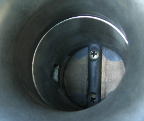

    Дроссельная заслонка, судя по фотографии, в идеальном состоянии. Не надо чесать. Можно попробовать пальчиком плавненько, как перемещается. Должна плавно.( у нас(Агил) моторизованный привод, поэтому плавно , но с трудом,у меня грязища была,черная копоть.)
    ДМРВ стоит ДО заслонки но После воздушного фильтра.Он же за воздух отвечает,(а его количество.) который поступает во впускной коллектор, поэтому непонятно? Где воздухан и крышка с воздухозаборником???

    Заглянул сегодня под воздушник а там появилась черная копоть на дросельной заслонке!
    И это после того как ВЕСЬ год ее там небыло (см. фото так было всегда)!!!
    Из необычного что произошло - заливал бензин ЮКОС 1 раз.
    Ну а в принципе вопрос такой - из-за чего вообще возможно образование этого нагара?

    Два пути образования нагара. Первый - загрязнённая вентиляция картерных газов - повышенное давление - масло, попадающее на заслонку + пыль = грязь. Второй - обратный выхлоп. Если бензин плохой, то сгорает он не общей вспышкой, а местами и часть сгорающей смеси подхватывает входящую смесь - обратный выхлоп - нагар.

    Вот что обнаружил у себя (см. вложение). Пытался чистить также как когда-то 2107, но что-то зрительно эффекта не было - не отскребается эта зараза так сразу. Попробую ещё разок. А если не будет отходить - что делать? Разбирать узел?
    Да и вопрос ещё такой - а КАК отрицательно и на ЧТО это может повлиять?
