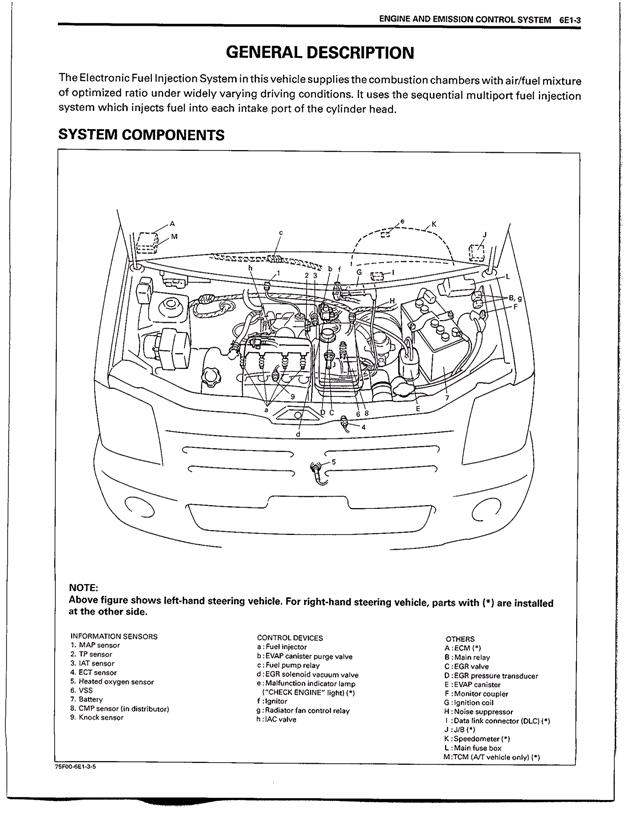

Прошла инфа что у нас нет датчика положения коленвала, так ли это?
oper_bp
13 Апрель 2007
153
Челябинск
Это 100% , (я ж тебе писал - если стоит трамблёр то НЕТ, а если катушка то ДА) даже в мануале на схеме датчиков его нет!!!!
СМОТРИ ПРИЛОЖЕНИЕ:
ИНФОРМАЦИОННЫЕ датчики:
1-вакуумный датчик
2-датчик положения дроссельной заслонки
3-датчик температуры воздуха
4-датчик температуры ОЖ
5-кислородный датчик
6- датчик скорости
7-аккумулятор
8- датчик распредвала (внутри трамблёра)
9 - датчик вибрации (детонации)

Т.е. Советуешь поменять датчик распредвала?
oper_bp
13 Апрель 2007
153
Челябинск
Поменял я высоковольтные провода+кислородный датчик и у меня нет теперь Н И КАКИХ ДЁРКАНИЙ+ ГЛОХОВ, езжу уже неделю и всё в ПОРЯДКЕ!!!! проверь может дело то вовсе не в датчиках а в проводах...
я не торопился брать датчики решил проверить провода... и вот положительный результат!!:thumbsup:

Совершенно верно. Датчики распредвала и коленвала - для К10А тут не причем :))
Замена кислородного датчика (лямда-зонд) часто решает много проблем, особенно для Вагонов с пробегом 100 ткм и более..
Кстати можно приспособить Бошеский лямда-зонд для ВАЗ-2110 (много дешевле оригинального). Резьба одинаковая и пр..:))
А сколько он стоит? И где он находится?
находится он на выпускном коллекторе посередине (см.схему датчиков он под № 5), стоит он 1500 руб. можно заказать на экзисте 0258986507, а можно поискать в российских автомагазинах:thumbsup:
надо провода совместить по цвету, там очень удобная стыковочная система, датчик является четырёхконтактным.
