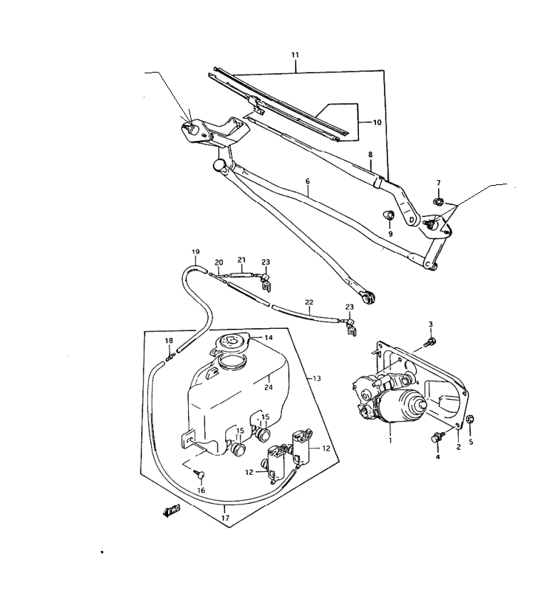

Да блин, я вот эту самую гайку - на схеме №9 - окрутить не могу. Сидит как припаянная. Дальше сунуться просто не получилось!
странно, вот с гайками на шпильках №7 может быть проблема- я высверливал часть шпильки для того, чтоб открутить гайки.
а 9 гайку держащую дворник на оси не верю, что отвернуть нельзя.

по-видимому не удалось снять узел правого дворника,тогда можно поступить так:
снять поводок,снять стопорную шайбу с оси поводка (на рисунке её не видно ,а место где она находится обозначил стрелкой) после чего утопить ось пока не упрётся во внутреннюю панель, дальше мазать и собирать.
