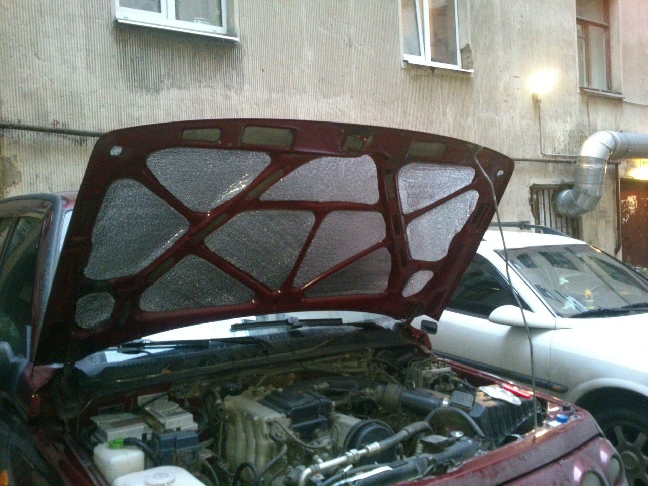

Может и бигмак , но тише стало. Но это все с учетом того что мне машина досталась в состоянии рваный родной ковер прямо на железе . Ковер менял на ковровое покрытие с прорезиненным основанием и потом уже к нему приклеил эти коврики.

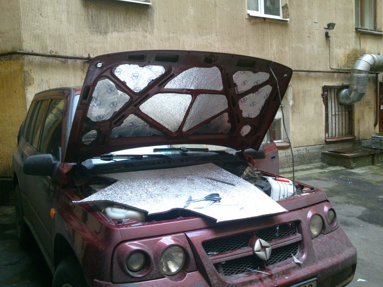

sashy , этого не достаточно , т.к. это скорее виброизоляция , по крайней мере на слух практически ничего не изменилось ( Хочу еще сплен наклеить 10 мм (т.е. он уже давно куплен , осталось так же нарезать ..и думаю родную шумоизоляцию от москвича на капот напялить ))) найдена в гараже!
А по поводу того , что гнить будет под шумоизоляцией ..где-то уже тема поднималась ,что грамотная шумка наоборот спасает от коррозии за счет того , что под нее не затечь воде )
У мення тёрло угол впускного коллектора на ДВС и Дроссельную заслонку из за излишней толшины , поэтому на зиму снимал сплен (2см), а вместо него на дигатель ложил войлок (8мм).

я двери виброй (маленькие куски были наклеены старым хозяином) + спленом 10 мм заклеил
- гораздо тише стало в салоне
на днях поднял ковры - вырвал оттуда войлок (был мегавлажный и высушить его нереально было) обклеил днище 10 мм сплен + 5 мм туннель кпп
стало ещё тише :) теперь основной источник шума - это пластиковая крыша ;)

Снимал центральную пластмассу между сиденьями, сами сиденья - потом загибал ковёр в середину и подсовывал сплен с боков (без полного снятия ковра, тк там надо ползти под торпеду что бы всё снять)
я обклеил спленом 5мм бока туннеля, и верхнюю часть до рычага кпп (под печкой и торпедой не обклеивал)
+ вскрывал боковые задние панели (они на пистонах) обклеил виброизоляцией арки + 10 мм сплен,
а так же борта до окон, потом обклеил вибропластом боковые панели (где кармашеки и пепельницы) - что бы меньше брякало :) - стало в машине на порядок тише
ps а ещё с прошлого года сзади на полу (где задние сиденья) лежит шумка синяя на самоклейке забыл как называется

как остывает ,проверить не могу , но греется чуть быстрее ...
Да и все же потише стало .стал замечать как жужжит печка )))
Весной полностью машину буду шумить )
