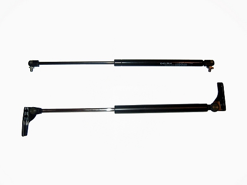

    от тазиков не подходят, а 41-е по длине один в один как родные... вобщем есть такая фотка у меня для сравнения, там видно... завтра будет

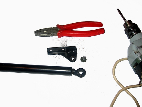

    Как обещал публикую фото-отчет по замене аммо задней двери на от2141...
    Покупаем пару аммортизаторов от М2141, открываем крышку багажника, придерживаем ее умной головой :) и откручиваем 4 болта М10 с каждого родного аммо (сначала низ, потом верх)... снимаем... по длине аммо М2141 точно соответствуют родным (хотя по диаметру материал явно экономили):
    и вот...

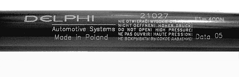

    Разглядываем этикетки... родную на память:
    и москвичовскую для вас... польские аммо по цене 250р. за штуку:

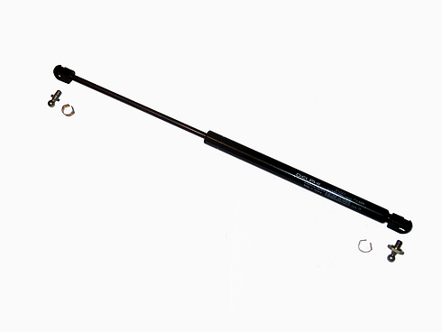

    Приступаем к работе. "Разбираем" М41, для чего снимаем металлические фиксаторы отверткой:
    Тут есть оба конца покрупнее, там понятно что за фиксаторы:
    http://photofile.ru/users/worker/1321456/27839866/ и
    http://photofile.ru/users/worker/1321456/27839870/

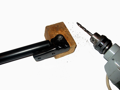

    Берем дрель со сверлом 6 мм и высверливаем на родном аммо оси:
    Сверлим до уровня кронштейна, при этом стенка оси остается тонкая, сминаем ее плоскогубцами и повертев ось вытаскиваем ее (можно высверливать и 7мм сверлом, но если углубление на оси не ровно по центру находится, то можно жизнь себе этим усложнить):
    Тут поближе: http://photofile.ru/users/worker/1321456/27839871/

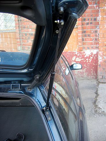

    Отверстие в кронштейне рассверливаем сверлом на 7мм. Берем метчик М8 и нарезаем с внутренней стороны кронштейна резьбу в высверленом отверстии. Закручиваем ось аммо М41 с внутренней (!) стороны (в нижний кронштейн большой, в верхний - маленький, они отличаются размером под ключ). Повторяем процедуру еще 3 раза - для всех кронштейнов. Затягиваем все оси (момент не скажу, но плотно... до дури тоже не надо, сорвете нафиг резьбу в кронштейне и придется гайку накручивать). Надеваем аммо на оси (тонкой частью к верхнему кронштейну, толстой... наоборот)и фиксируем защелками (надеюсь вы их еще не потеряли). Ставим все на место и любуемся:
    Тут отдельно крупно
    верх: http://photofile.ru/users/worker/1321456/27839874/
    и низ: http://photofile.ru/users/worker/1321456/27839873/
    На фото видно, что оси неплохо так выступают из кронштейнов. Сначала я хотел их спилить и зачеканить резьбу, но когда поставил, оказалось, что они ничего не задевают, да и случай чего можно на них контргайку навернуть... оставил вобщем как есть, да и менять (если придется) проще будет - минутное дело.
    Ощущения самые положительные - дверь просто сама вылетает наверх... Надолго ли? Посмотрим, хотя кто давно менял, вроде уже по 2 года работают.
