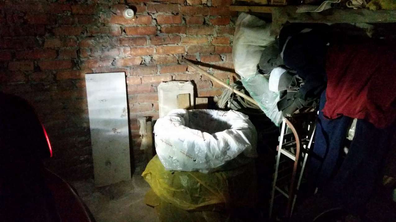

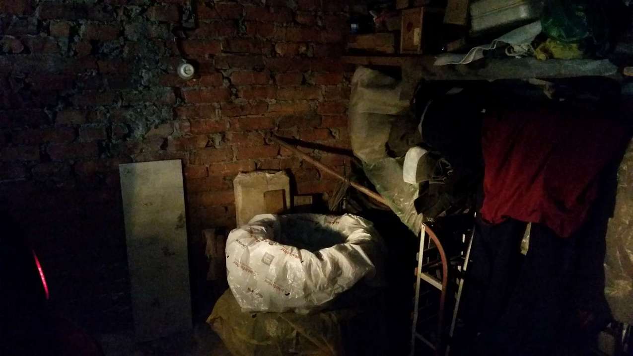

AlexKYR
18 Май 2017
sx4
Ещё в 2017 году поменял на очень яркую светодиодную Philips 12898X1. На мой взгляд лучше не сделать.
Фотки на одной выдержке, диафрагме и ISO
До.
И после
Diim
28 Январь 2017
SX'4 2014
До.
И после
Да, супер!

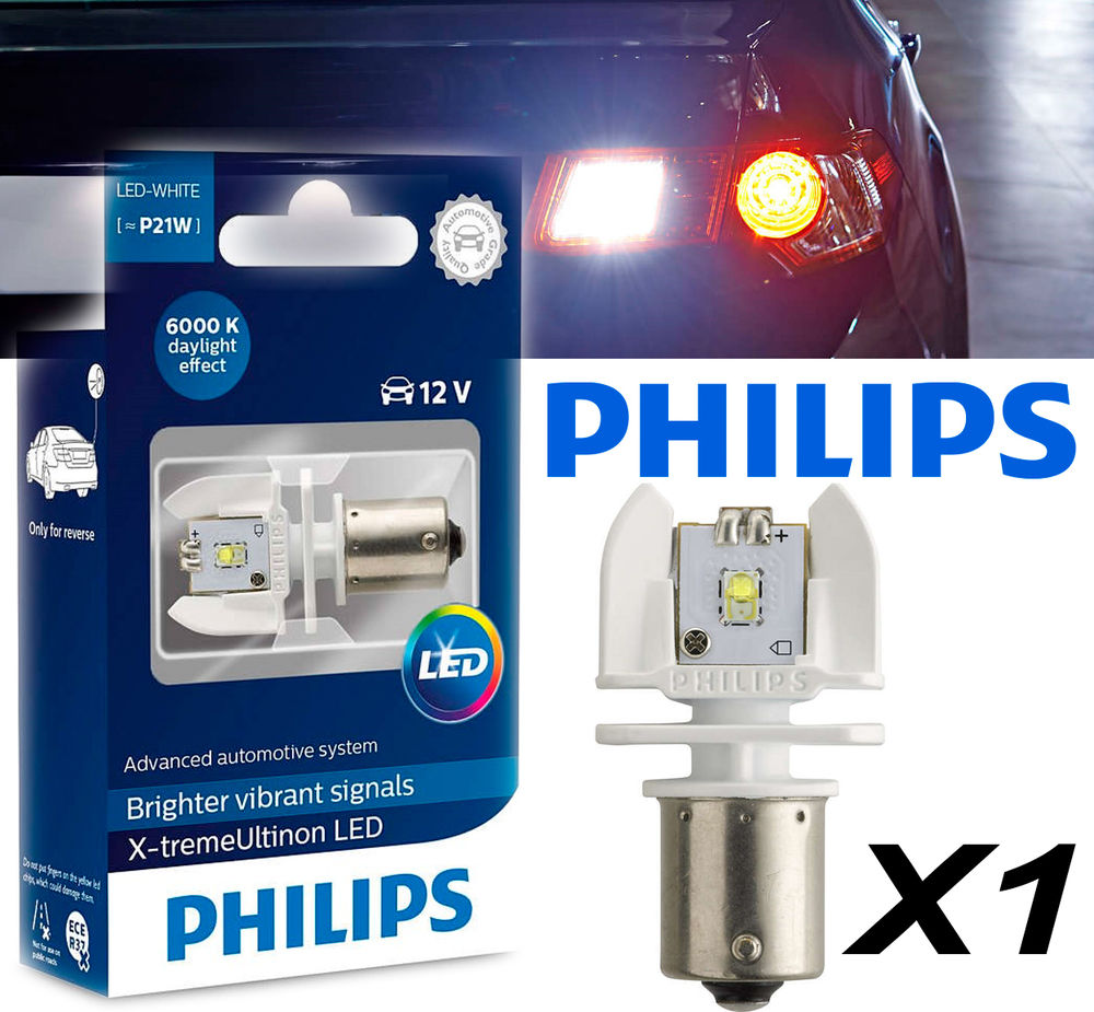

про замене для P21 LED white 12898 12V X1 ответили из поддержки Philips:
Customer Support [2021-09-09 10:18:04.277]
Добрый день, Хочу сообщить вам, что мы получили ответ на ваш запрос. Ниже 2 альтернативы искомому продукту:
P21 LED белый 11498 XUW 12V X2
P21 LED БЕЛЫЙ 11498 ULW 12V X2
Надеюсь, эта информация будет полезной.
С уважением Оливия Philips Automotive
но вот забавность какая - эти уже по 2 штуки продаются.
