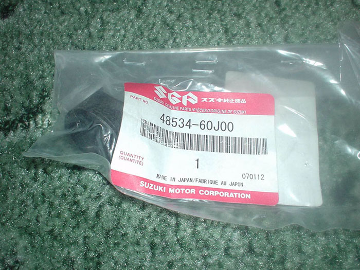

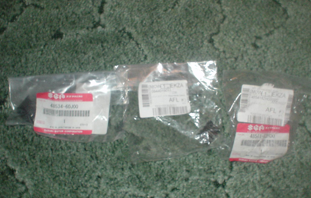

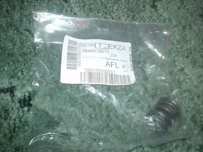

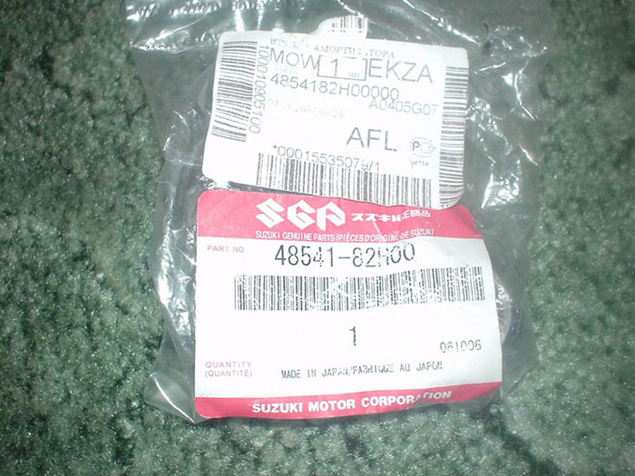

  13. Denisay
    25 сен 2006
    102
    Антипатии:
    г.Уфа
    Заказал на всякий случай так называемый рем.комплект рулевой рейки (две втулки+пружинка) Пригодится и стоит недорого...
    Вечером сфотографирую и выложу фото с номерами... О.К.?
    Выкладываю фото...
    Когда делали рейку поменяли именно вот эти втулки и пружинку.
    Более подробные фото...

    Маленькое уточнение. Правильные номера втулок такие:
    48534-60J00
    48541-82H00

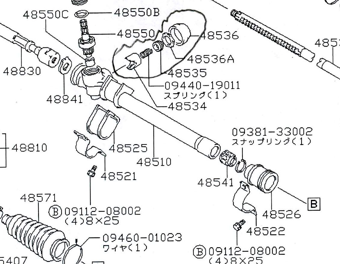

    Ответ: Опыт устранения стука в рулевом
    А мне не помогло..
    Поменяли мне сегодня утром детальки - "48541, 48534, 09440-19011", это если по-схеме:
    http://reviews.drom.ru/suzuki/swift/15176/, выложенной на этой ветке ниже.
    Жаль!
    Пол-дня торчал с мастером, денег жаль, потраченных за напрасную работу. Да и еще месяц ожидания деталек от "Экзист", вся эта мишутра с пересылкой и уточнением кодов и т.д. .. !
    К тому же, те, родные детальки в рулевой рейке не имели абсолютно никакой "выработки" не только визуально, но и при их замерах.. Рейка рулевая, то же - как новая. Втулка-звездочка с резинкой, никакой усушки резиновой ее части.. Всё заказанное все равно поменяли, а стук - остался прежний !!
