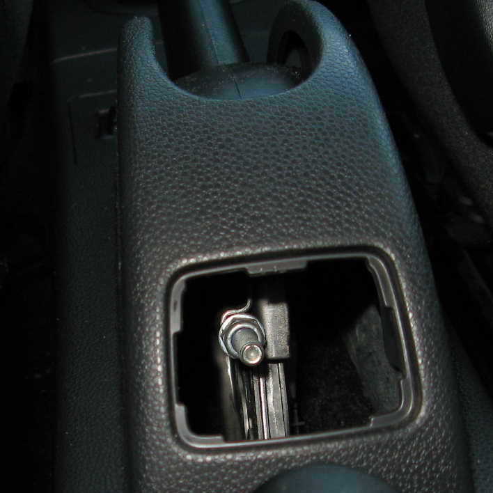

  19. ИГНАТ
    15 янв 2007
    894
    Курск
    На кожухе ручника, если смотреть с задних сидений, есть лючок закрытый крышечкой. Поддеваете отверткой крышечку и видите [​IMG] http://www.suzuki-club.ru/forum/attachment.php?attachmentid=2658&stc=1&d=1184921982
    Далее гайку вращаете по часовой стрелке, проверяя действие ручника.

  20. Sokolov
    24 окт 2006
    347
    г. Одинцово МО
    Спасибо за информацию, попробую. Правда у меня там не крышечка, а что-то вроде "подстаканника" квадратной формы - короче для всякой мелочи. Но возможно, я уверен, оно снимается. Сегодня же посмотрю!
    Спасибо!
  21. Lotusman
    2 мар 2006
    1.373
    крышечка выше подстаканника, уже на кожухе ручника

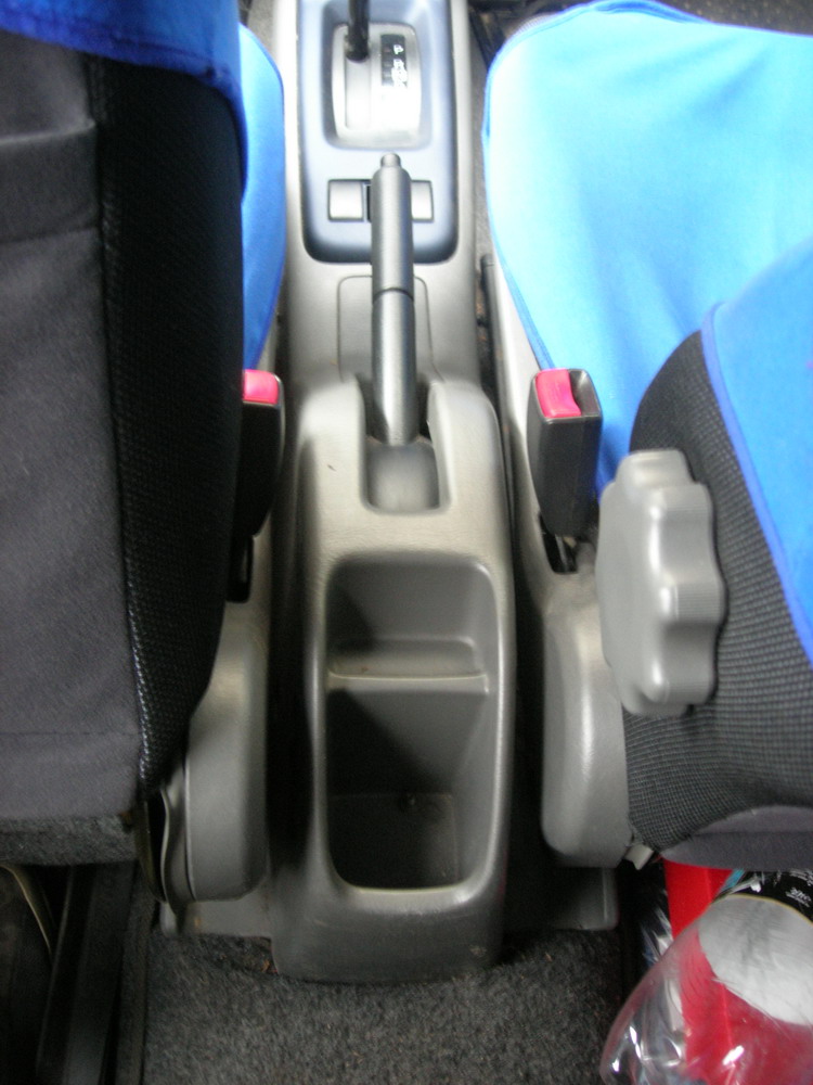

  25. Sokolov
    24 окт 2006
    347
    г. Одинцово МО
    Эх, Япона мать!
    А у меня нет такой крышечки как выше было на фотках указано. Смотрите моё фото. Там кармашки-подстаканники. Всё гладко - зацепиться не за что. Единственно, прямо под ручником какая-то крышечка. Скорее всего не декоративная. Постараюсь её снять на днях...

  26. Lotusman
    2 мар 2006
    1.373
    видать надо всю консоль снимать, чтоб до регулировки ручника добраться. я б только перед этим на всяк случай под машинку бы слазил, вдруг оттуда ручник регулируется, а тут пистоны- защелки вытаскивать.
  27. вагонистый
    вагонистый очень злой модератор!
    6 фев 2006
    4.099
    Да, это венгерский бюджетный вариант, надо полностью снимать, незабудьте про выковыривающиеся пистоны сзади. Регулировка именно там. Снимать начиная с центральной части - под ней саморезик.
  28. Lotusman
    2 мар 2006
    1.373
    не угадал , это дорогой японский вариант. в венгерском бюджетном - окошечко, о нем писалось ранее. "за козла ответишь!" (с)
