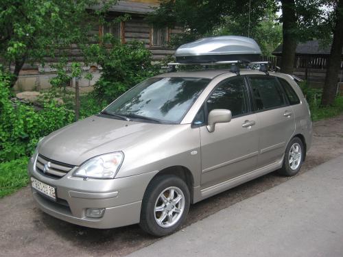

Отлично! Лично проверил, прежде чем стал такие продавать. Продаю уже несколько лет, нареканий никаких нет. Главное помнить, что неоригиналы не грунтованные и требуют подготовки перед покраской - обезжиривания и грунтовки. Иначе краска может облезть потом.
Вот он первый такой бампер на моей бывшей Лианке:
