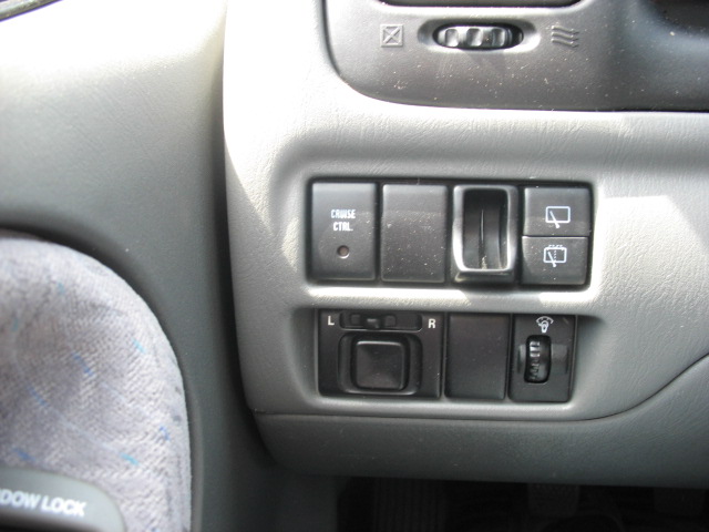

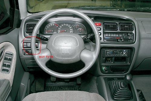

а у меня слева от руля на торпеде две кнопки рядом с круизом

ну так ...
если у тебя там на подрувевом круиз контроль ,смотри слева от руля

всё..я разобрался,кнопку надо было жать и подольше секунд 10..а это всегда теперь по 10 секунд жать надо?
и ещё вопрос,объясните пожалуйста для чего вот эта хрень нужна,которая слева от кнопок заднего стелка?.
У тебя закис обратный клапан! Разбирай дверь, найдешь такой черненький патрубок (похож на соединитель шлангов), прчисть его и будет тебе счастье! ;)
