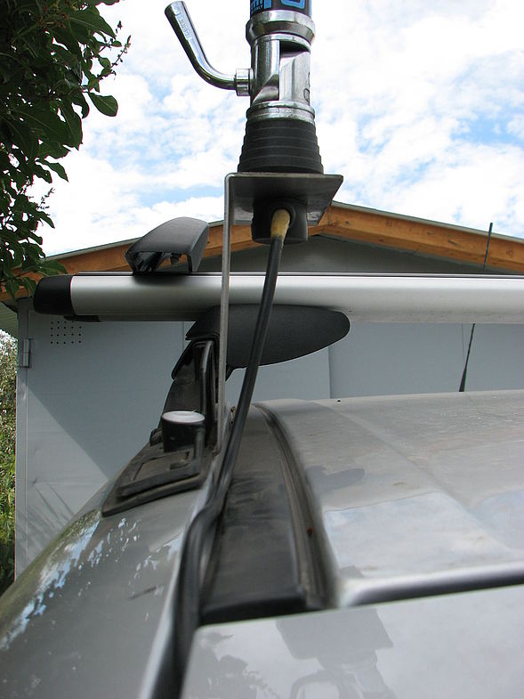

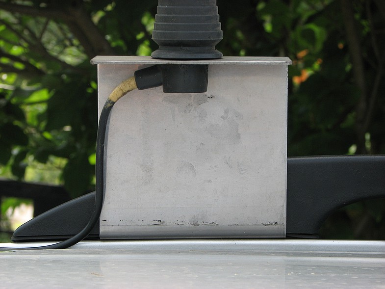

    СВ антена на гражданку на рейлинг
    <hr style="color: rgb(209, 209, 225);" size="1"> <!-- / icon and title --> <!-- message --> Ну вот и установил себе антенну на рейлинг, точнее под рейлинг.
    Машина гражданская, сверлить крышу неохота, водостоков нет, а связь временами требуется.
    Вот мои изыски:
    Прикручивал под крепление рейлинга с зачисткой крыши в месте крепления до металла

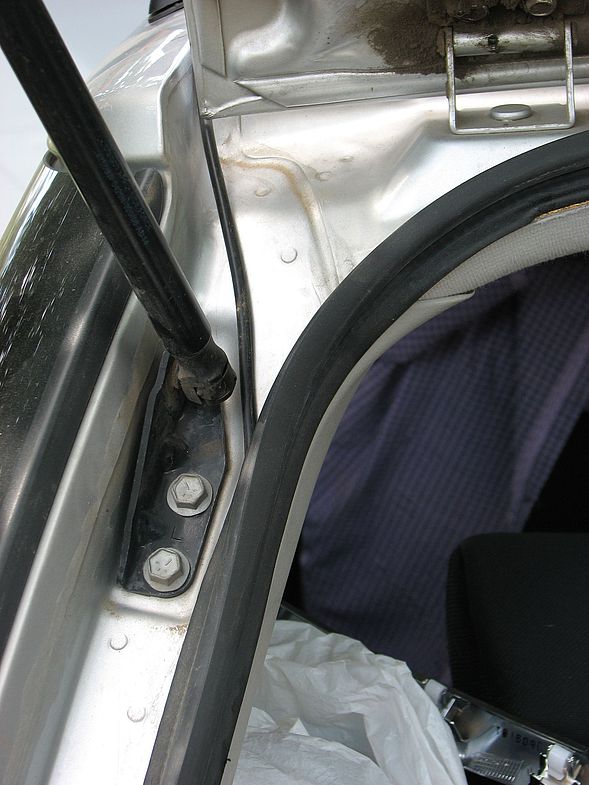

    Кабель провел по проему задней двери, временно закрепил при помощи штатного уплотнителя, в салон ввел под задним фонарем со штатной проводкой от этого фонаря
    [​IMG]
    [​IMG]
    [​IMG]
    [​IMG]

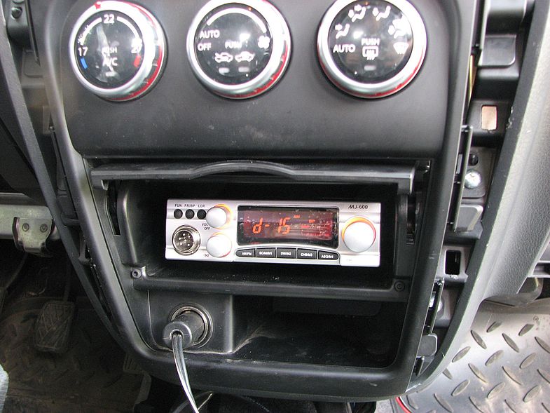

    Рацию установил в торпеде в кармане с дверкой
    [​IMG]
    Оборудование:
    Рация Мегаджет 600
    Антена Лемм 2001
    усилитель KL300 (пока не установлен)

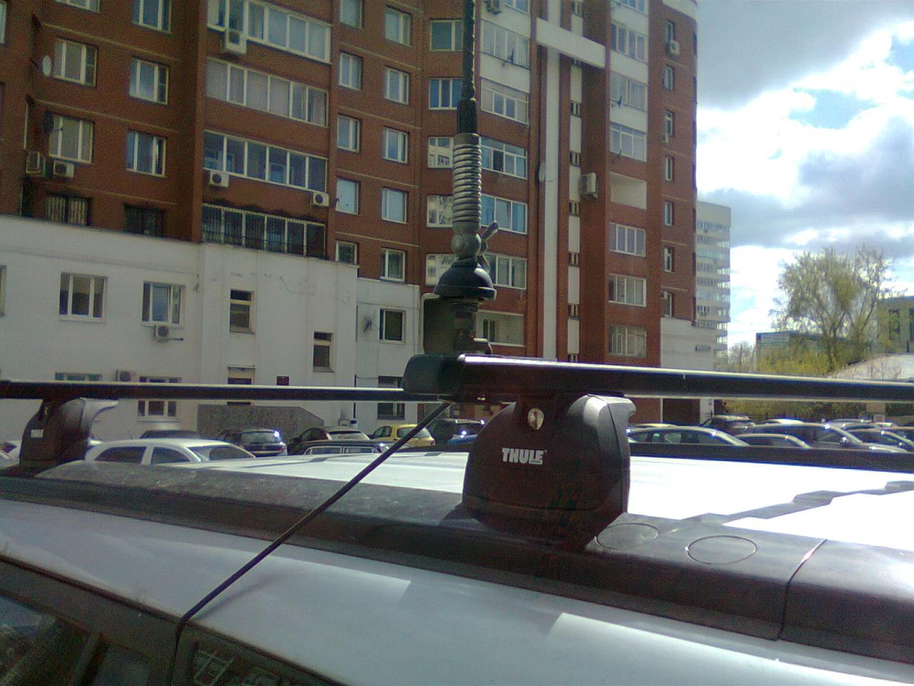

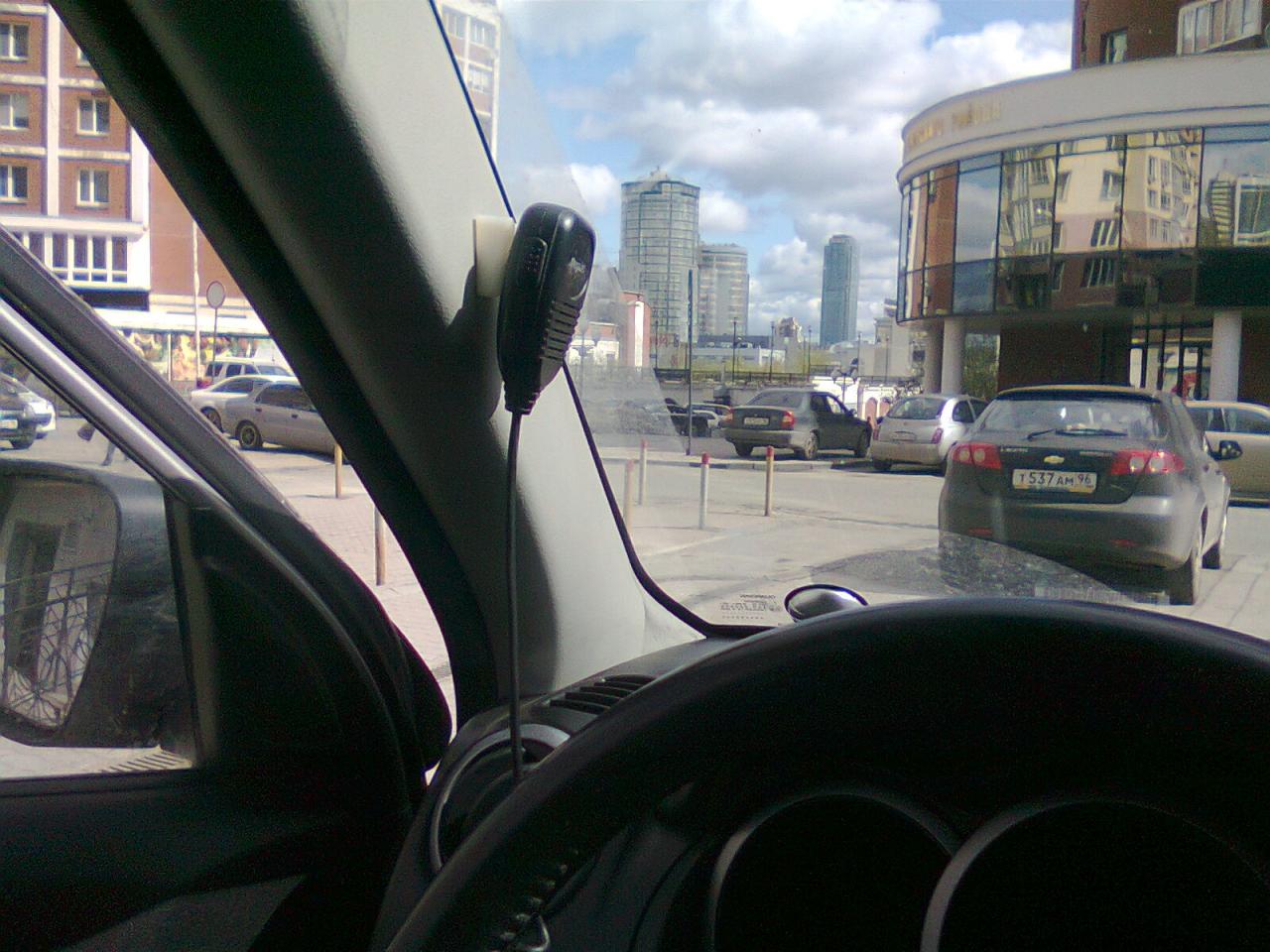

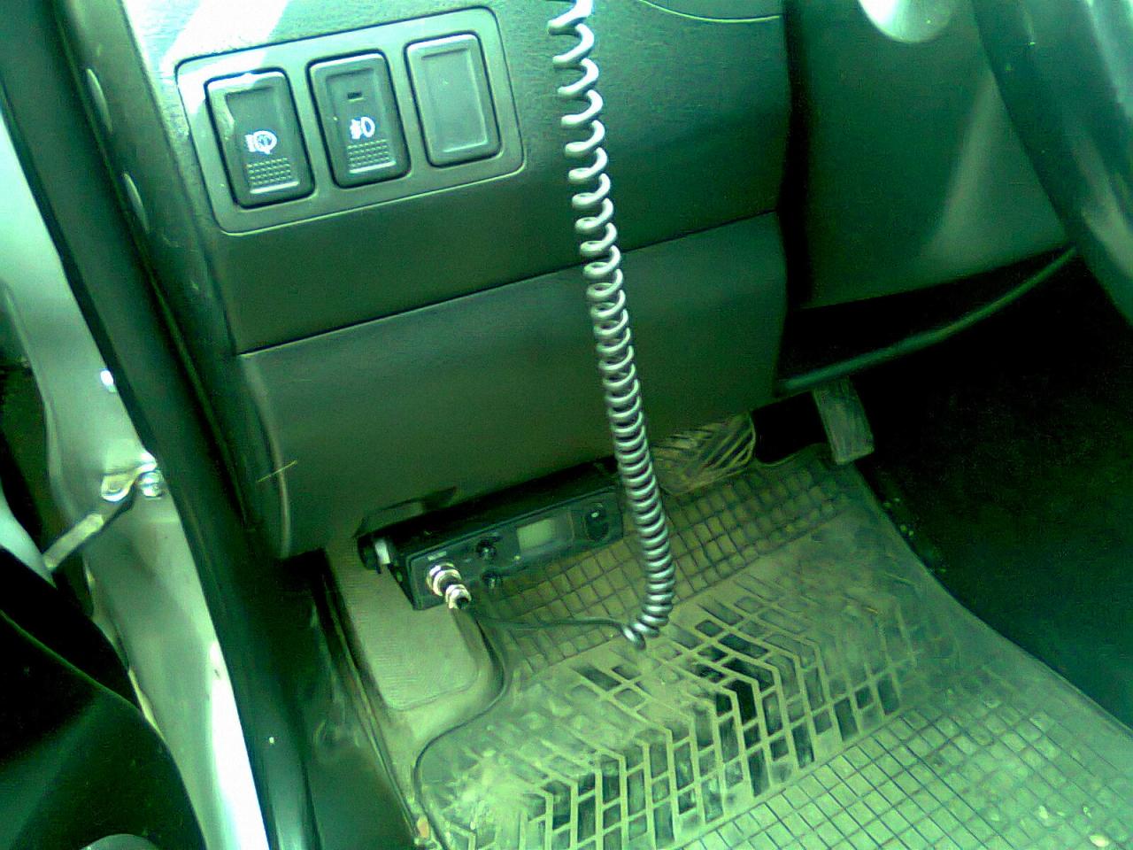

    Я в свою поставил так.
    В панели снизу выкрутил штатный крепежный саморез, на него же и прикрутил держатель штатный, антена запрятана под декоративными накладками и сиденьем, за два года круглогодичной эксплуатации ни каких проблем, подключена в розетку у пассажирского сиденья.

    есть же место в водительской двери) и удобно и видно)
  6. Aleksural
    Оффлайн
    Aleksural
    7 апр 2010
    Баллы:
    Челябинск
    Ответ: СВ радиостанция в машину
    здесь то же прекрасно видно, через спицы руля
  7. Likan
    Оффлайн
    Likan
    7 июн 2011
    209
    Баллы:
    94
    Мск
    если человек больше 195 см то там у него коленка будет. так что не айс)
    и если человек крупный то при посадке тоже может задевать за нее.
    а в дверь положил и не паришься.
    можно и в нишу на центральной панели закрепить)

    Aleksural,
    забыл спросить. ты антенну саму заземлял на корпус?
    и как прием?
    и что за антеннка?
