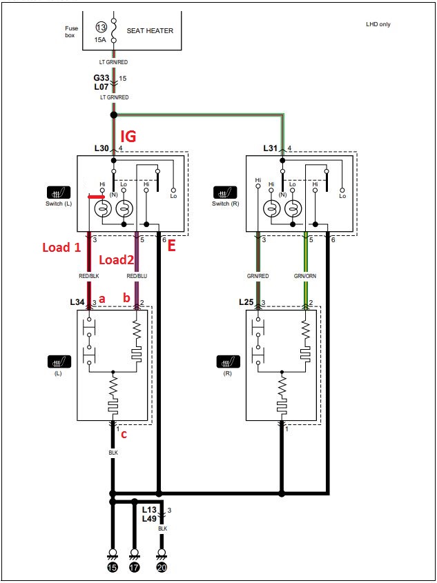

Схема подключения подогрева кресел:
http://razborka-liana.ru/images/Documents/Podogrev-kresla.pdf

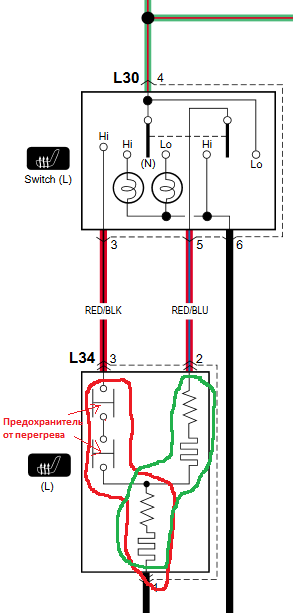

Как протекает ток в режиме Hi ? (видимо, в схеме переключателя ошибка ?).
Lo - нагреватели включаются последовательно...
Hi - нагреватели включаются параллельно...
Как то измерял токи подогрева точность 0,1А (при 12 в… при 14 в).:
Обогрев сидений Lo 2,5 … 2,7 А
Обогрев сидений Hi 4,8 … 5,5 А
Если кресло пустое, то режим Hi не включится? Это там выключатели?
(понял, тепловой предохранитель...)

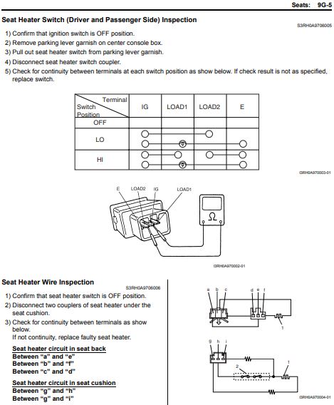

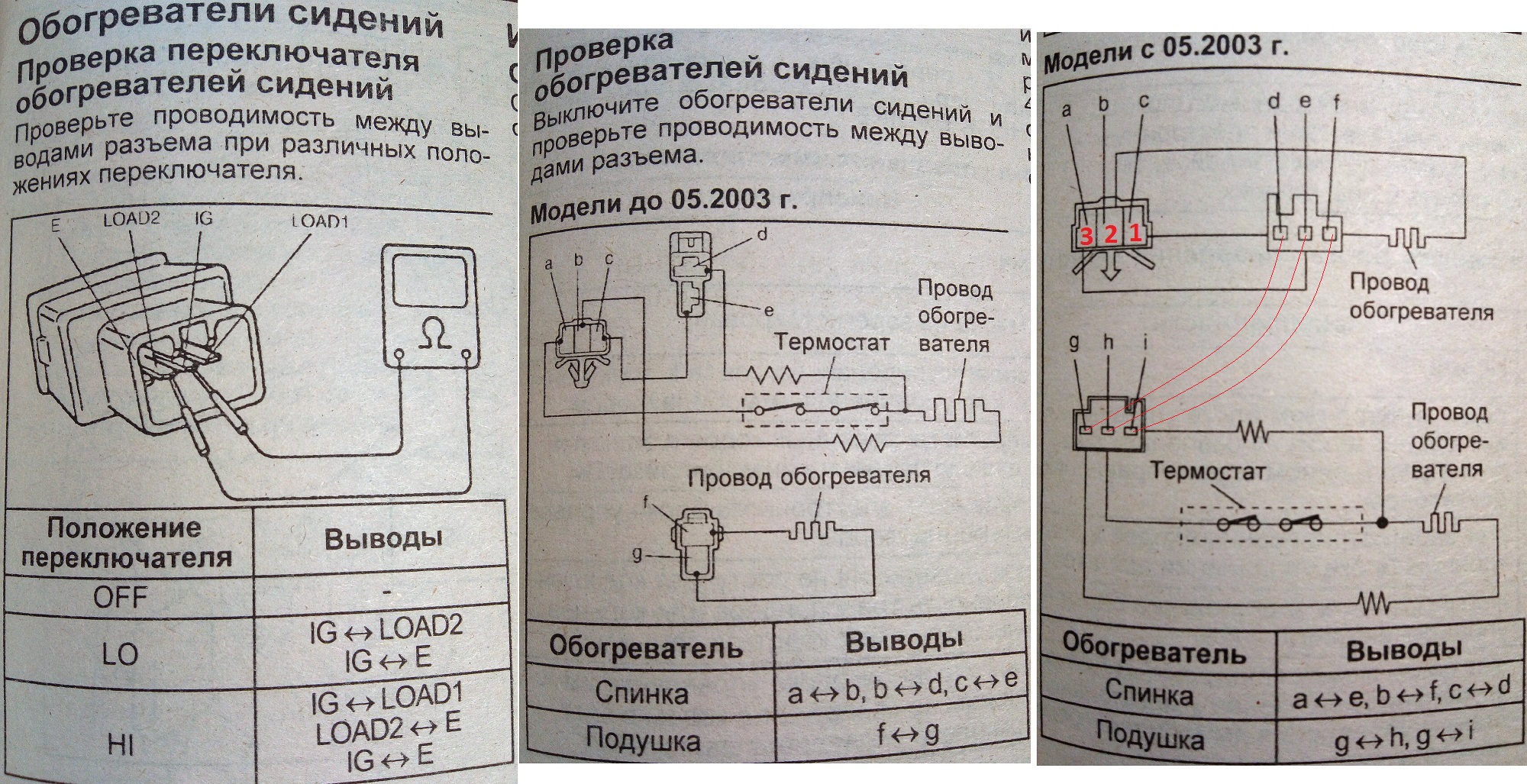

Из Руководства на русском:
Контакты выключателя: IG - 4, Load1 - 3, Load2 - 5, E - 6 .
Разъемы на жгутах:
Попробовал совместить схемы:
8,883
5,206
Как протекает ток в режиме Hi ? (видимо, в схеме ошибка ?).
Нет ошибок в схеме!
При включении HI, ток идет по короткой цепи - выделил красным.
При включении Lo добавляется еще одна нить подогрева, чем увеличивается сопротивление цепи и соответственно снижается температура нагрева кресла - выделил зеленым.
На Лиановских креслах нет датчика сидящего человека, кресло греется в любом случае. А то, что предполагается датчиком "пустого кресла" - это предохранитель от перегрева (или превышения допустимого тока). Этот датчик расположен у самой спинки кресла, так что он не может реагировать на сидящего человека - поверьте, я разобрал уже не одно кресло.
Если кресло греет слабее другого, то вероятно перегорели некоторые участки нагревательного элемента - видел такое на некоторых разобранных креслах, проводка по какой-то причине перегорает и плавится, или перебита чем-то.

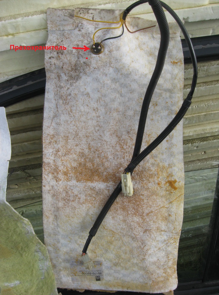

[DOUBLEPOST=1574942080,1574941819][/DOUBLEPOST]Вот часть выдранного из кресла пологревателя. На нем виден тот самый прехохранитель (датчик перегрева). Он располагается как раз у самой спинки кресла, практически уже под спинкой. Можно попробовать нащупать его у себя на кресле примерно в середине сидушки у края возле спинки
