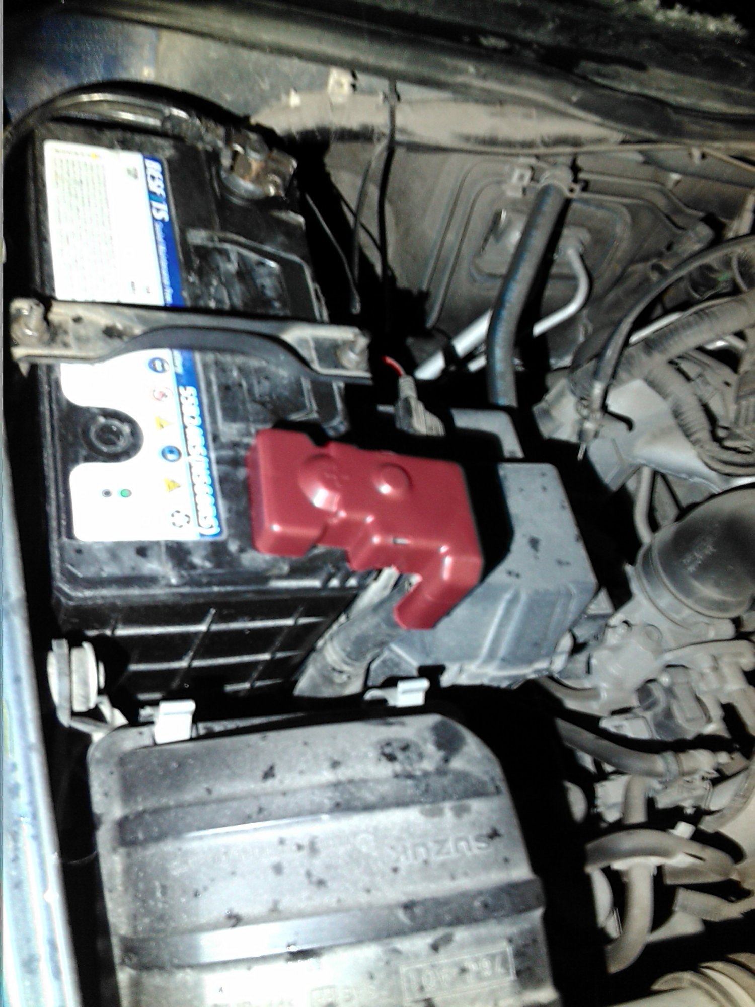

Номер в каталоге родного аккумулятора - 33610-77E61 (YUASA), на exist его нет сейчас, а аналоги показывает ВСЕ с обратной полярностью, хотя вроде родной (и на фото в теме) с прямой полярностью. У меня стоит не родной Medalist (взял Джима с ним, 6 лет отъездил с ним, до -10 нормально крутил, а вчера было -20, не осилил), с прямой полярностью, заказал тоже с прямой. Где ошибка? Хотя знакомый поставил тоже на Джим в прошлом году с обратной полярностью, говорит, нормально встал, без переделок, надо посмотреть у него ради интереса.

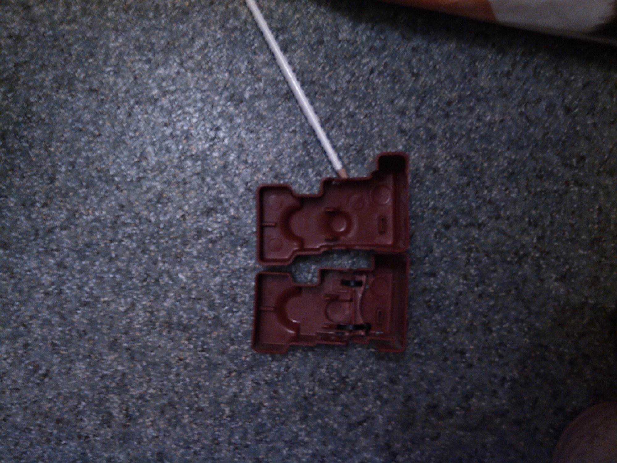

Недавно в морозы снимал аккумулятор на подзарядку и как всегда сломалась крышечка из полипропилена на "+"
клемму.
Цена за этот кусок пластика в районе 400р на оригинал 3669450J01 не радует . Благо есть аналоги от MITSUBISHI MN164207 (около 200р) или MR551469 (около 100р).
Себе установил MR551469 он без возможности отгиба половинки крышки.
Встал на клемму как родной.

А если понадобится быстрый доступ к плюсу?
