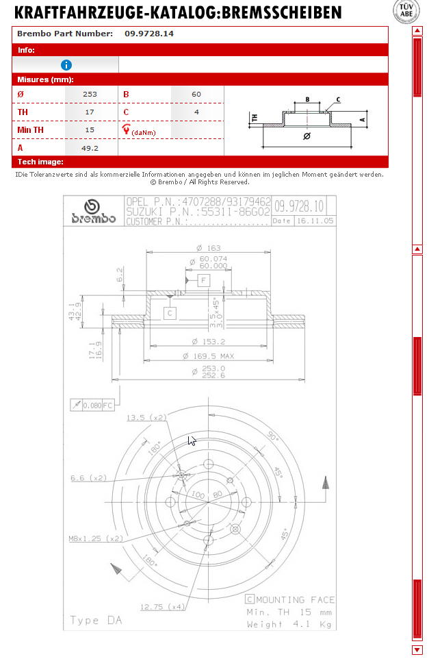

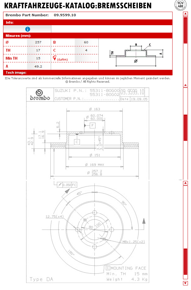

ну да брембо хочу на экзисте - выкладывал как-то для гонзы картинку
вот каталог
http://www.brembo.com/ENG/catalogo_AM/2008/index.html
дорестайл:
и соответственно венгр:

заказал на экзисте
Код детали Фирма Описание Кол-во Цена Сумма
09.9599.10 Brembo Диск тормозной передний 2 44,45 88,9
D9029M Kashiyama Колодки тормозные передние 1 22,52 22,52
