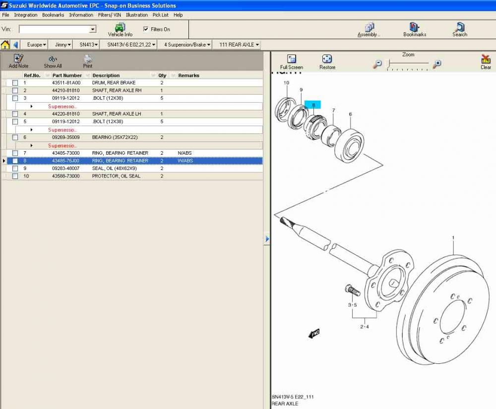

Ответ: Подшипники задних полуосей. Итоги года эксплуатации. Замена
оно?

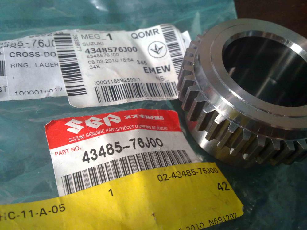

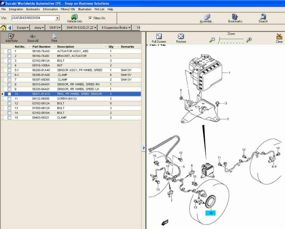

56411-81A10 кольцо АБС (Ring, fr wheel speed sensor)Ребят, точно помню было на форуме но не могу найти - какой номер по каталогу у звездочки АБС? Моя при смене лопнула - посадил на эпоксидку, уверен еще на 10 раз ее хватит даже лопнутой если эпоксидку "отбить" получится, но все же хочется теперь ее поменять.
