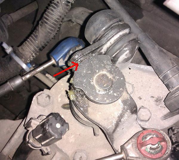

Ответ: Диски сцепления. В чём разница?
...Но пока, как понимаю, тут никто не пробовал эту Exedy ?
Ну значит я первым буду. )) Сегодня поставили SZK2009 , все легло как родное. (Пробег 83860.) Процесс был по полной программе - слив масла из коробки, снятие опоры, коробки, движок на тросе подвесили. Диск был еще где-то живой, до заклепок не дошло, корзина в ауте. Выжимной мне меняли на 30 тык, когда коробку перебирали, соответственно в норме. Но разумеется поменяли все комплектом. Проблема теперь возникла, педаль сцепления как пушинка, а нога уже привыкла давить со всей дури. )) Кстати, это возможно и была причина поломки троса сцепления. При сборке нашелся один баг в механизме переключения передач. На фото узел в сборе и отдельно палец, на нем очень приличная выработка. По мануалу не разобрался, но по логике там должна быть некая втулка на палец. То ли она давно рассыпалась, то ли ее не поставили сервисмены, которые коробку перебирали. Придется что-то придумать, пока совсем не срезало палец.
На japancats.ru нашел эту втулку, 25559-50F00 , и она даже есть за недорого на Экзисте. Но думаю ее быстрее самому сваять. Нет у кого случаем этой детали, чтоб материал-размеры-конструкцию узнать? По хорошему надо бы и палец менять, но на эту железяку(25620-83E00) цена совсем странная.1 632,88р.

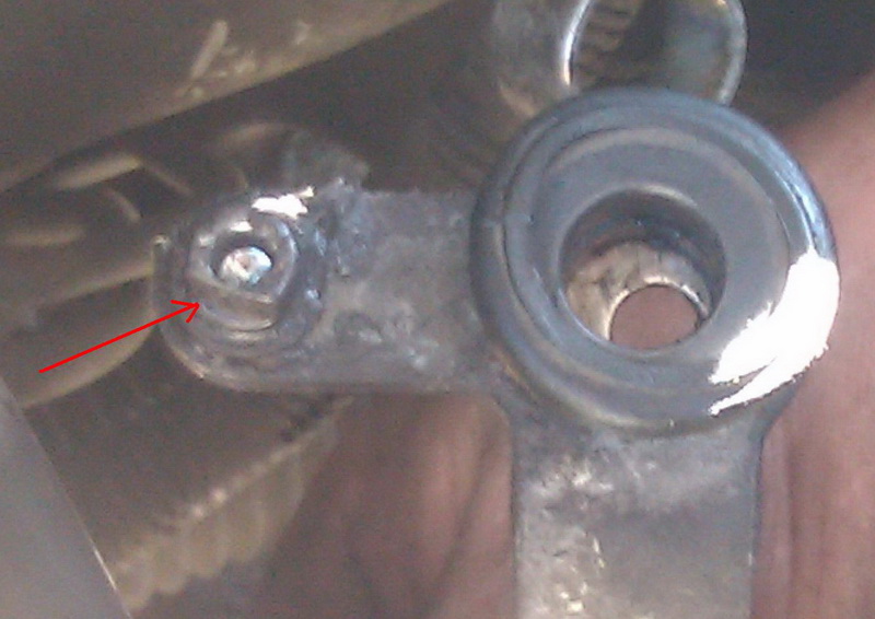

Ответ: Рассказ о комплектах сцепления SZK2009 и SZK2043
... вооружившись штангельциркулем, пошёл на склад, чтобы сравнить его с SZK2009......я понял, что мое старое сцепление и SZK2009 - идентичны.
Вывод: сцепления у рестайленговых Ignis 1.3 2wd, 1.3 4wd, 1.5 2wd и 1.5 4wd одинаковые.
Непонятно только почему Exedy их разделяет по названию-модели... Чешу репу. Может там молекулярный состав разный, для 4wd, и 1.5 с добавкой метеоритного железа, потому и дороже? :D
З.Ы. Сделал ту втулку из капролона, получился параллелепипед 20х15х10 с дыркой 10 мм, одна сторона чуть впуклая. Передачи стали включаться ощутимо четче, даже закралась мысль, что этой втулки не было с рождения. ))
