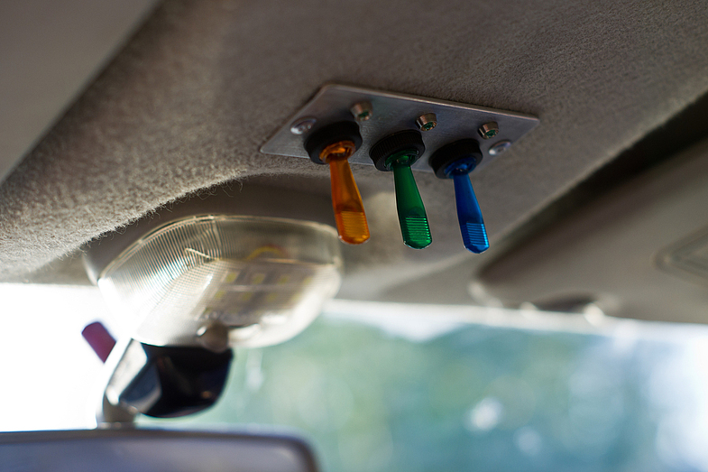

А в чем проблема? У меня бортовой комп на ней висит уже несколько лет.
Основа - алюминевая пластинка. А висит все да, просто на бумажной обшивке. Она достаточно жесткая для таких целей.
Если на закладных шайбах, будет мертво стоять. Но они там не нужны. ИМХО

просто я, например, люблю "тугие" - типа советские )))) тумблеры, боюсь со временем вывернет...

с другой стороны пластину для усиления. и привернуть её к месту крепления плафона.
