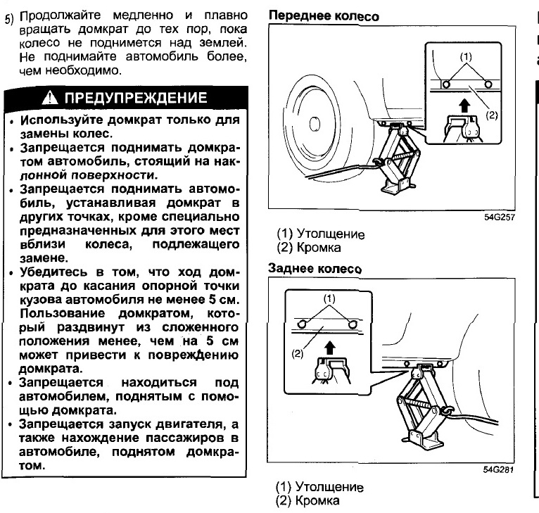

Пробовал сделать процедуру. Возникли 2 трудности:
1 У меня свой дамкрат. Но куда его подставлять, не понял. В 9-ке у меня было под низом 4 квадратика около колес, за которые машина и поднималась. тут -же этого не нашел.
2 После откручивания 4 винтов на колесе, его не смог снять. Опять-же на 9-ке посде снятия 4 винтов колесо само спадало.
Подскажите.

Ответ: Колодки трутся о диск!
Т.е. домкрат не штатный? И мануала нет? Вот оттуда картинка, домкрат у нас другой, с прорезью. Почему колесо не снимается вопрос, тут все аналогично с 9-й.
Для игниса домкрат с прорезью (отечественный на 1тонну - 700 руб.). По идее должен находиться в кронштейне под полом багажника, под проушиной замка. Места установки рядом с колесами на ребре жесткости обозначены парой выпуклостей, которые и видны, и проощупываются не глядя.
