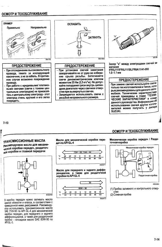

В двух разных инструкциях, две разные рекомендации:
Точная цитата из Part No. 99011-78KM0-01R, июль 2008:
" Рекомендуется использовать трансмиссионное масло SAE 75W-90 по API GL-4 для механической коробки передач, для переднего и заднего дифференциалов, а также для раздаточной коробки - гипоидное масло SAE 80W-90 по API GL-5".
В моей инструкции, глава 8-12:
"Рекомендуется использовать трансмиссионное масло SAE 75W-90 по API GL-4 для механической коробки передач и для раздаточной коробки, а для главных передач - гироидное масло ..."
посмотрел сервис мануал, стр 742
рекомендуют 75w90 gl-4 и в тоже время там приведена картинка температурной применяемости - 80w90 допустимо при использовании до -20С.
Может из за этого сальники текут, или родное там 80w90 или на сетвисе заливают...
Вязкость при минусовы градусах существенно разная.
PS Мне на сервисе залили один и тот же кастрол 75w90 и в ручную коробку и в раздатку, вот и думаю хорошо это или плохо

У меня в "Руководстве пользователя" написано, что в раздатку и дифы - GL-5 в МКПП GL-4.

В инструкции ещё написано, что в СГВ выпуска после 2006года и в раздатку , и в редуктора лить GL-5

Пральна у тя написано!!!!!!!
Машина 07 г.в., 2 л. АКПП. В инструкции (тираж июнь 2005 г.) написано, что для раздатки масло GL-4.
Можете выложить скан страницы из инструкции, где было бы написано, что с недавнего времени нужно заливать именно GL-5?
В СИМе заливают Castrol TAF-X (это GL-4+)
На сайте Кастрола для Витары с 2л. в раздатку рекомендован Syntrax Universal.
Что в итоге лить-то???
