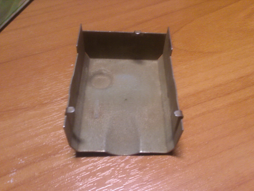

    Нашел в баке вот такую хрень, от чего не понял.

    Лучше мерять расход при работе на хх, когда насос всё время включён и давление пониже, а то получается 2.4-3 кг в мин, многовато.
    Короб этот - защита от осадка в баке наверно, у меня он приварен вроде, под ним щель для поступления бенза, в него ставится насос с сеткой. Может он отвалился, у меня он с ржавчиной (промывал, скоблил) и блокировал поступление бенза временами? Дырочка из-за него наверно, лучше найти новую вазовскую за 20р.
    Читал у людей тряпка в баке плавала и временами бенз не поступал.

    Короб объемом с литр - стоит на месте, его через штатные отверстия не вытащишь.
    Дырочка в сетке из-за слишкой низкой установки насоса при замене - протерло о днище короба.
    А эта штука рамером со спичечный коробок, подозреваю - инородная.
