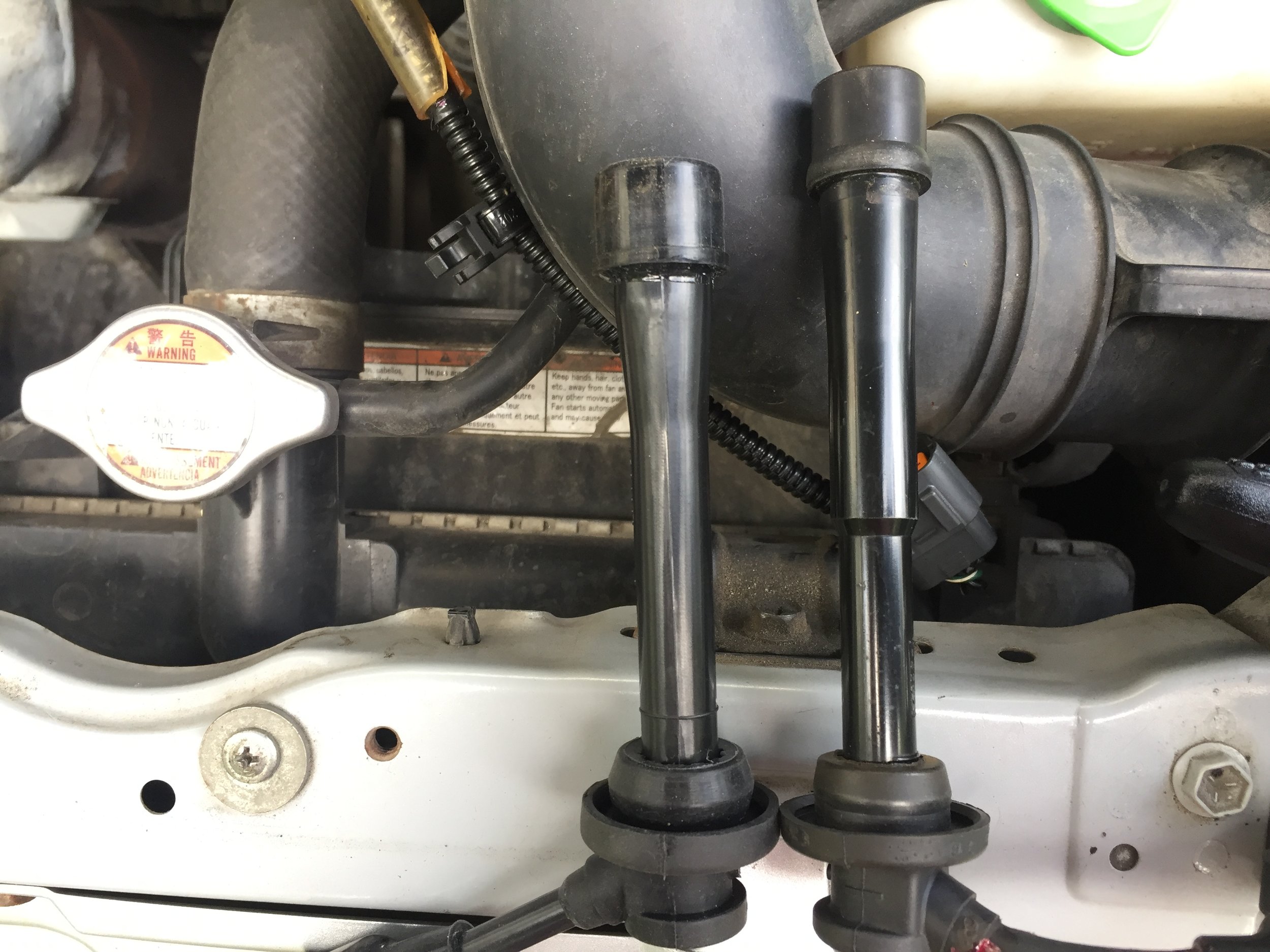

Заказывал провода Бреми. Разница в длине, справа оригинал. Наконечник Бреми в натяг лезет в гнездо. Не исключаю, что длина не имеет значения, главное, где сидит контакт. Но сдал обратно и не мучился.

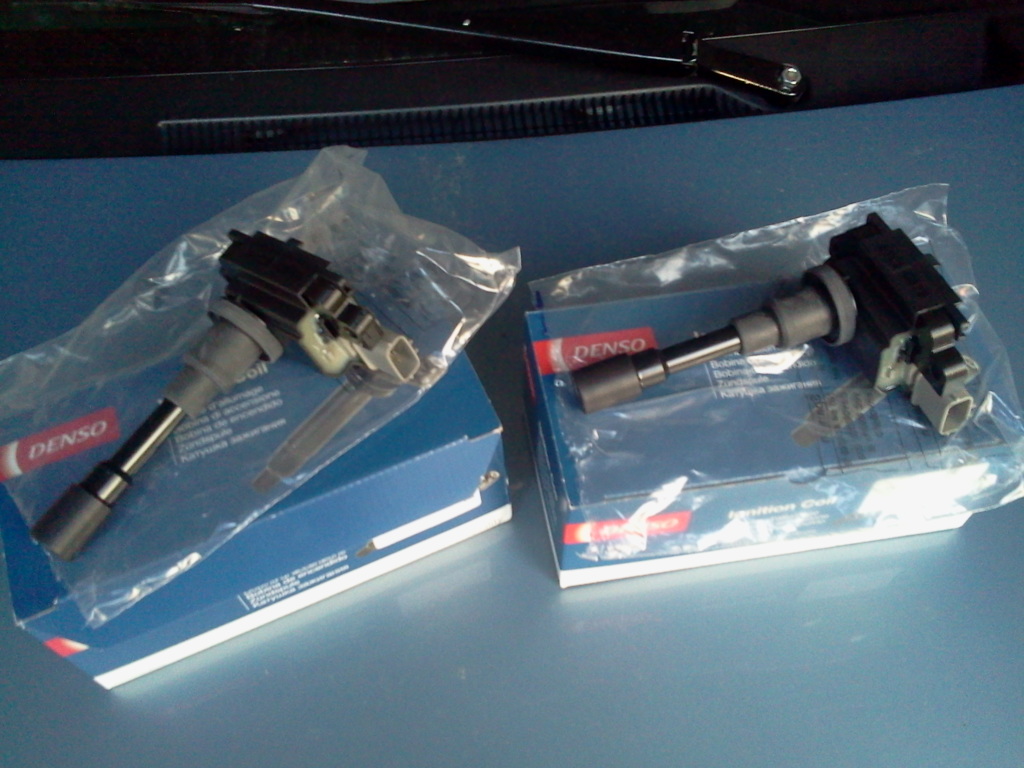

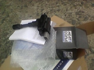

На счет катушек посмею вставить ,,5 копеек,,!!! Ставил ,,бреми,, - начали ,,шить,, через 2500 километров ( при этом эти катушки хвалят владельцы других марок автомобилей, может Сузуки с ,,бреми,, не повезло!) - в общем ...вно полное! Потом поставил ,,meat & doria,, - прошли около 10000 километров , но было иногда троение на ,,низах,, ! Некоторое время не мог понять причину , пока не поставил ДЕНСО!!! После этого и машинку было не узнать! В итоге по сумме мог бы сразу купить катушки оригинал!!!! Понятно , что денег нет сразу на Денсо , но...... В итоге катушки ,,бреми,, выбросил , а ,,meat & doria,, в ,,ЗИП,, ! Сейчас боремся с детонацией , но это совсем другая история:)

А что значит - машинку не узнать? Искра она есть или нет.
Есть много полезной информации на этот счёт!!! Катушка катушке ,,рознь,,!!! На самом деле и мне в голову не приходило - искра дай и искра, но оказалось ,что НЕТ!! Какая то катушка ,, выдаёт,, искру , как говорится ,,четкую,, , а ,,подгулявшая,, или левой фирмы преобразовывает в не очень ,,четкое,, напряжение , и в итоге искра не та , которая нужна машинке( объяснил по простому!) !
