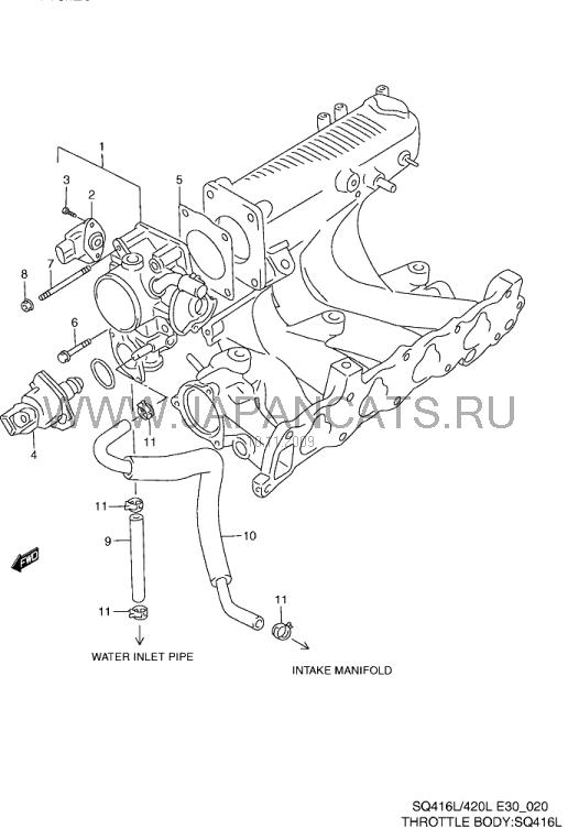

Попробуй разбери клапан холостого хода и почисти его, на картинке он под номером 4!!!
У меня такое было...

Конечно могут, только на сколько качественно, и при условии что это точно он гонит.... Сложного ничего нет там, Паскудыш как жигули, выкручиваешь болт и вытаскиваешь, главно кольцо резиновое не потеряй, а то я потерял и запарился потом подбирать по диаметру... Разбирается не помню как точно, но сложного ничего нет!!!))):thumbsup:
Стоит у нас в Иркутске новый около 5000р...

Бывает, когда воздушные пробки в тонких водяных трубках или мало антифриза в системе, утечки например, надо под горловину радиатора чтоб было следить.
Эти трубочки образуют контур, служат только для работы термоклапанов при прогреве, любую снимаешь и прокачиваешь антифризом, клизмой например, пока не потечёт со штуцера.

Менять его не надо, надо просто прочистить попробовать, эта штука работает как термостат, если не закрывается, значит накипь скопилась наверно из-за использования воды вместо антифриза. Или грязь в антифризе там забилась, бывает из лужи заливают при перегреве. Была тема на drom.ru, там человек даже дырки сверлил, чтобы прочистить этот клапан, потом заглушки поставил. Какой-то порошок типа земли там обнаружил.

Прочищать надо все воздушные каналы в обход дроссельной заслонки. Там застревания воздушных клапанов или засорения каналов дают эффекты плавания оборотов и всякие заглохания на хх.

У меня тоже до 2500 и это очень хорошо - быстрый прогрев. Были темы на форумах, где придумали, что это неисправность. А я так понял, что просто есть G16 с одним прогревным термоклапаном в БДЗ, а есть северный вариант с двумя термоклапанами - второй в клапане хх. Определить легко - все тонкие водяные трубки идут к термоклапанам.
Ну вот похоже, что для северных вариантов G16 шли два термоклапана и термостат 88гр, а для южных (похоже это все Эскудо), один термоклапан и термостат на 82гр. Поэтому на северных 2500 прогревные, а на южных 1700.
