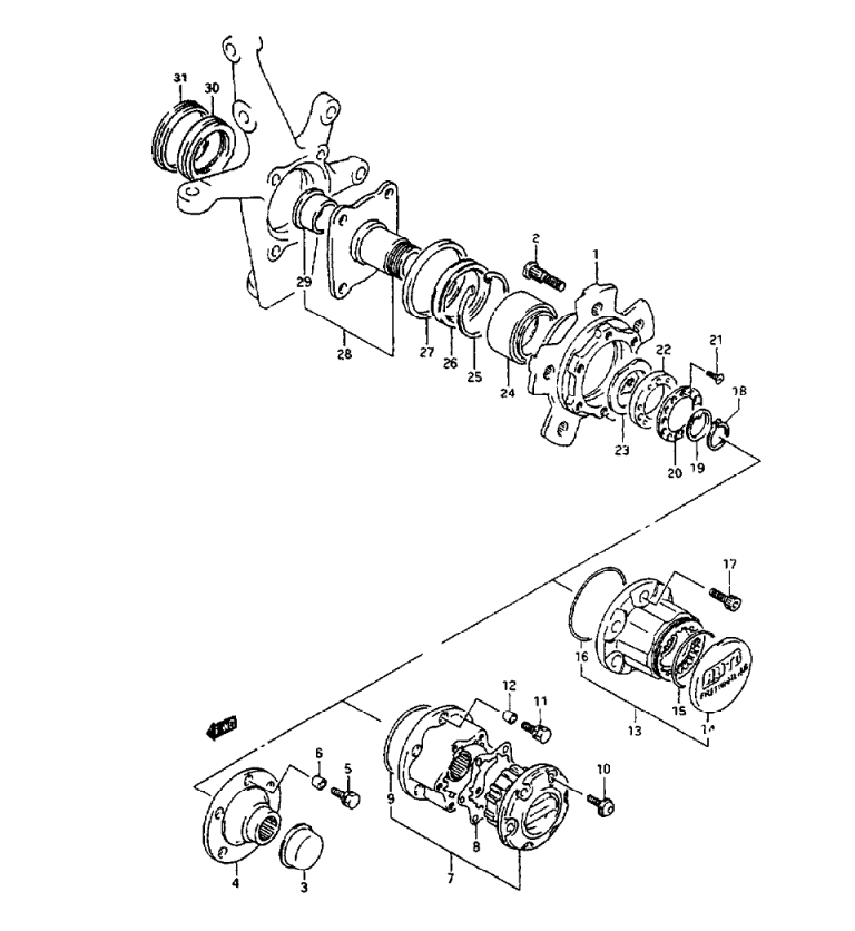

  10. Виктор с Нижнего
    Оффлайн
    Виктор с Нижнего
    27 авг 2007
    103
    Баллы:
    94
    Нижний Новгород
    Ответ: Странный звук
    В морозы гудит из-за износа бронзовых втулок и/или отсутствия смазки там. В них привод гуляет. У многих так. Можно забить и ездить. Гудеть может с любой стороны. По уму - менять. Цена вопроса менее 1000р за обе.

  12. Виктор с Нижнего
    Оффлайн
    Виктор с Нижнего
    27 авг 2007
    103
    Баллы:
    94
    Нижний Новгород
    Позиция 29.

  15. юра1980
    Оффлайн
    юра1980
    29 окт 2009
    Баллы:
    Тоже визжало справа спереди при вкл пп, только что починил.История неисправности видимо следующая, почему-то был ослаблен подшипник левой ступицы, колесо немного гуляло и, видимо, разносило бронзовую втулку, люфт был сильный, полуось рукой можно было поболтать в стороны.А звук, что интересно, был совсем не из втулки.Полуось входит в кольцо внутри хаба, так вот визжало это кольцо при перекосе задевая за корпус хаба.Втулка №20, сальник №21, нужно снимать цапфу (внутри которой втулка), крепится 4 болтами, втулка из цапфы вынимается несложно, для замены сальника снимать полуось, сам подшипник ступицы можно не разбирать.№20 и №21 стоят в игзисте около 1000 руб вместе, поставка 2 р дня.
