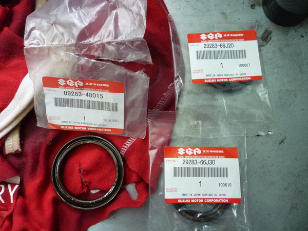

2. По раздатке: мне предложили заменить сразу все три сальника - и потёкший внутренний + два сальника, идущих к карданам переднего и заднего дифференциалов (что-бы потом не менять и их отдельно, тем более их стоимость не сильно удорожает общую стоимость работ по замене внутреннего сальника раздаточной коробки).
Позже, в ходе замены сальников, тот же автослесарь сказал, что сальники, обслуживающие валы, идущие к карданам, нужно менять в любом случае при снятии раздатки (так ли это - сложно подтвердить).
3. Исходные материалы - сальники раздатки: внутренний 09283-48015, сальники к карданам - 29283-66J20 и 29283-66J30 (какой передний, а какой задний - нужно уточнить - они внешне очень похожие).
Со слов автослесаря "Авто Интернешнл", новый внутренний сальник имеет улучшенную конструкцию и более долговечен в эксплуатации.
Код "старого" внутреннего сальника раздатки - 29283-66J40 - наверное не стоит его заказывать при замене (но лучше проверить эту информацию!)

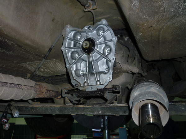

Для снятия раздатки было ослаблено крепление поперечной балки (на ней установлена резиновая опора крепления АКПП и раздатки - видно на фото ниже).
Был снят кардан к заднему мосту (полностью снят). Кардан-вал к переднему мосту остаётся свисать (ложится на поперечную балку).
Как и топикстартер, обращаю внимание тех, кто решится самостоятельно снимать раздатку - осторожно, тяжёлая штука атлетика
Проблема ещё и в том, что при дальнейшей установке на место, нужно АККУРАТНО вставить направляющие и в коробку и к кардану переднего редуктора. Я не видел ,сколько слесарей участвовало в снятии раздатки, но ставили её на место трое, причём "ведущий" постоянно раздавал ц\у - левее, правее, чуть-чуть. Т.е. в одиночку - лучше не лезть к снятию-установке раздатки.

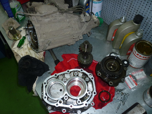

В раздатке для замены внутреннего сальника нужно снять переднюю крышку (стоит на герметике). И далее началась разборка шестерёнок-валов, обслуживающих входной вал раздатки.
Помимо подтёков масла, меня волновали возможные проблемы в раздатке - возможно именно из неё раздаётся посторонний гул-дребезг при скорости выше 70 км/ч.
Но сложно однозначно определить источник это гула-дребезга. В прошлом году на ул. Пшеничной поднимали машину на подъёмнике (я "газовал" в салоне до 120 км/ч) и предварительно постановили - раздатка излишне шумная. Но диагноз был предварительный, тем более без реальной нагрузки раздатка и дифференциалы "шумят" по другому, чем на дороге.
В итоге, в той части раздатки, которую разбирали для замены внутреннего сальника, слесарь не заметил проблем с подшипниками.
Пока решение вопрос с посторонним звуком отложу на позже.
На фото ниже видна снятая крышка раздатки (чистая, промытая). Она крепится к остальной части раздатки на герметике.
В масле присутствовали следы выработкы из узлов раздатки. Так же автослесарь сказал, что есть запах горелости (не очень заметный). Масло порекомендовал заменить (что и сделали). Залили Shall 75w90 1л + Mobil 0,5л (у меня были остатки от предыдущей замены масла). Сказали, что ничего страшного в таком коктейле нет.
Надеюсь проблема была именно в заменённом внутреннем сальнике раздатки. Надеюсь, что не потёк сальник АКПП ... Со слов автослесаря - это маловероятно. Остаётся надеяться, что когда сняли раздатку, то по следам потёков автослесарь смог точно диагностировать течь именно со стороны раздатки).

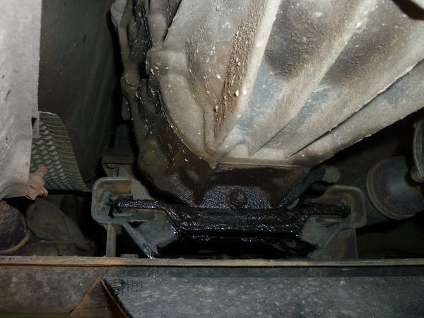

Раздатка - течь внутреннего сальника (на стыке с коробкой передач - на фото дальше).
Снизу, под раздаткой, видна резиновая опора (подушка). Иногда она рвётся (со слов автослесаря - очень нечасто).
Раздатка - частичная разборка. Сверху раздатки видна трубочка, загнутая вниз (смотрит в сторону зелёной отвёртки) - это сапун раздатки.
Снятая "крышка" раздатки (на фото - внизу) при дальнейшей сборке садится на герметик (и была на герметике).
Я не помню, используется ли герметик при соединении самой раздатки и коробки передач.
Раздатка - частичная разборка. Внутри раздатки, снизу, виден край цепи (которая иногда растягивается - под замену).
Вид на АКПП при снятой раздатке. Справа - свисает кардан-вал к переднему дифференциалу.
Сальники раздатки (слева, около вскрытого кулёчка - внутренний сальник).

подскажите пжл,распечатанный сальник(на нижнем фото) какой?(задний?)

Ответ: Замена внутреннего сальника раздатки НСГВ 2,0л (отчет + фото). Поменяли все сальники в раздатке
Это сальник раздатки со стороны КПП, ИМХО
Типа, заменяет 29283-66J40
Точно, это внутренний сальник, читай внимательно пост № 13:
...слева, около вскрытого кулёчка - внутренний сальник).

По каталогам выяснил что нужен сальник раздатки: внутренний номер 09283-66J40, здесь пишут что есть такой же новый сальник 09283-48015. Также в каталогах встречается сальник 09283-66J00, что это за сальник, от какой комплектации?

Течь сальника раздатки НСГВ (к заднему мосту) - во время автопутешествия
Хочу поделиться информацией про течь сальника раздаточной коробки НСГВ, идущего к заднему редуктору.
в августе этого года, путешествую на машине по Закавказью, во время очередного визита на СТО (дороги в горах - "не очень"), заметили следы подтекания масла из раздатки (в районе заднего сальника). Судя по размерам маслянных пятен, вытекло немало ...
Предыстория:
а) В апреле этого года заменили все сальники раздатки (см. мой пост выше - по причине подтекания внутреннего сальника раздатки, идущего к АКПП).
б) И вот, после 3-х месяцев эксплуатации, во время автопутешествия в Закавказье, обнаружили подтекание масла из раздатки.
