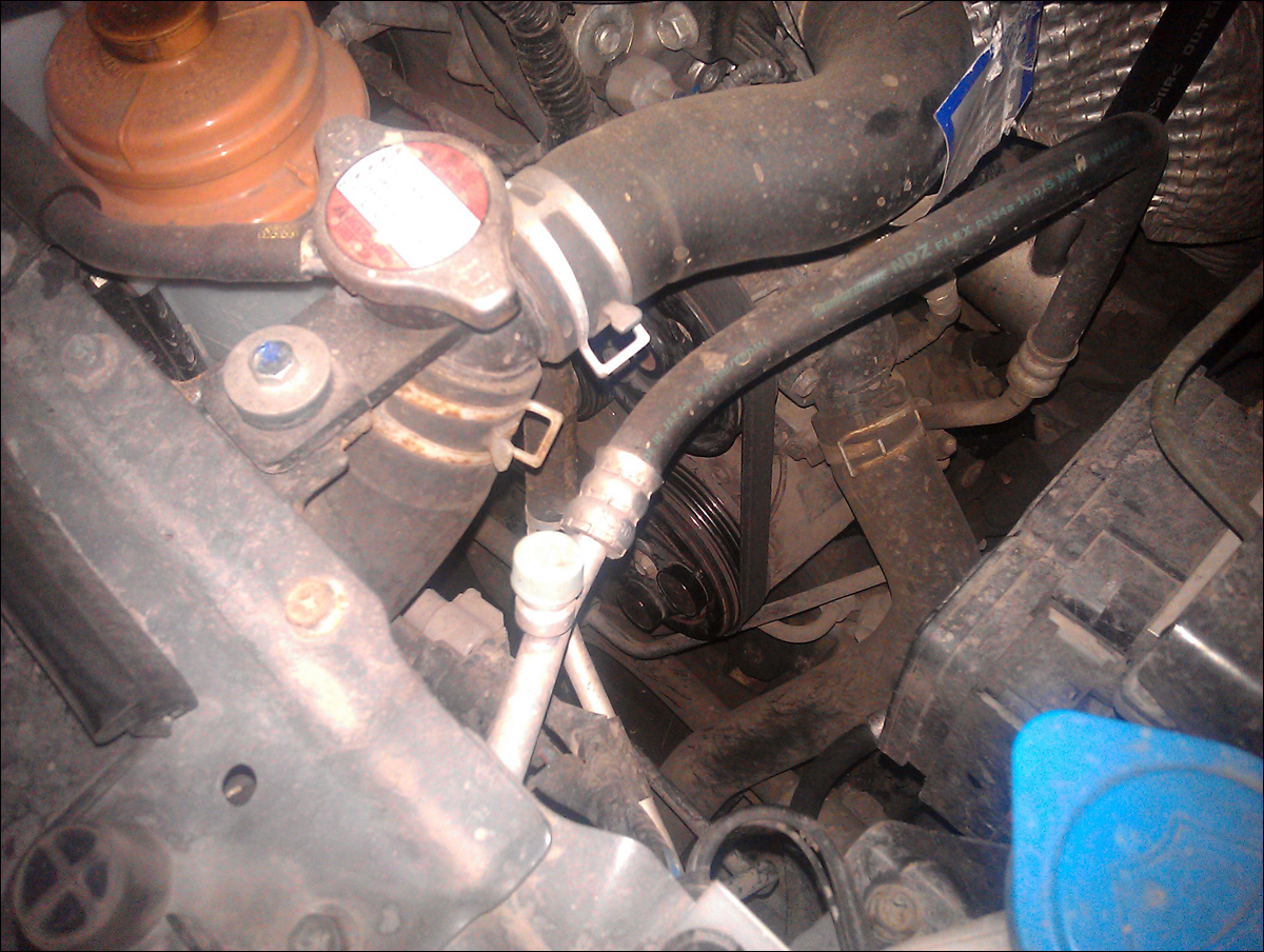

Надеюсь по адресу...
NSGV III 2.4л, пробег около 80000км.
Сегодня на ровном месте и небольшой скорости дребезжание под капотом.
Открыл, там стружка с ремня:
Достал вот здесь:
Это тот самый поликлиновый?
