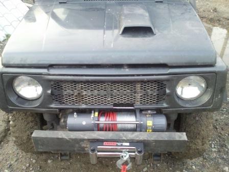

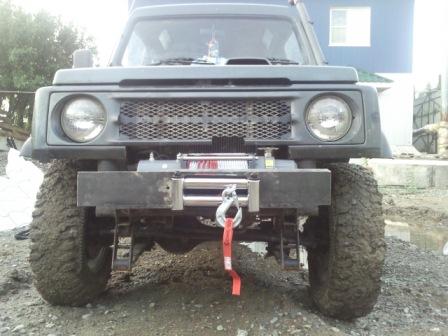

    Наконец то поставил лебедку на Джима... скоро проверять поедим...

    Для суровых Челя...тьфу...Хабаровских джиперов такой тюнинг признается гражданским!

    2Andronik, здравый отвал. Трактора при встрече, наверно, в ужасе к бордюрам жмутся;)

    Поздравляю
    но выглядит ужасно, в самом плохом смысле слова

    А зачем рельс приварили? Для противовеса, чтоб не козлил при разгоне?

    Да вы охренели все стебаться? У человека радость - лебедку поставил. Зато выглядит надежно. Точно такая рекомендация по установке у ВАРН. Толщина металла 6,4 мм. Другое дело, что эстетически не очень, но кам ехать или шашечки?

    Мощно выглядит!Браво! Ай
    А зачем такая большая?Чтобы по вертикальным стенам подниматся?:thumbsup:

    Ничо небольшая
    Отличная лебёдка!
    Я в своё время жабу недадавил чуть-чуть
    А то щас бы тожа стояла такая

    Лебедки много не бывает! Некоторые на похожих боевых "Самиках" и 9000 на 12000 меняют. Дело не в этом. Это не круизер, где +/- центнер не очень заметно. Вес экономить надо очень тщательно.
