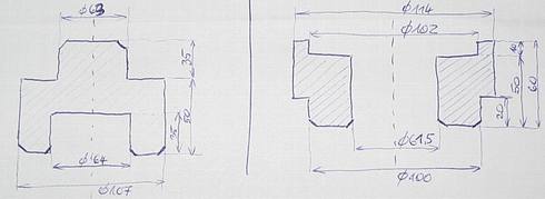

    вопрос вот в чем: на форуме существует три чертежа проставок (ну или я нашел только три)... так вот не смотря на некоторое отличие размеров на чертежах, у всех трех есть одно не понятное мне место: высота(толщина) проставок для переда и зада разная. Почему???
    ну и попутно еще вопрос: Джимник 2008 года на автомате... вот собираюсь его лифтануть проставками +50мм... Машинка в соревнованиях участвовать не планирует, ну мож разве только изредко и не глобально, т.е. в каком нить "туризме"... Машинка будет так сказать для души - самостоятельно помесить где нить чего нить :) Так вот вопрос про размер колес... Стоит ли заморачиваться с 235\75 r15? или "успокоиться" на 225\75? Или вапще "не лезть" туда и поставить 215\75? К подрезке морально готов...

    ну неужто никто не обратил внимание на разные размеры проставок???!!! :whistling: Тогда задам вопрос иначе: те кто ездит с такими вот проставками - по какому из чертежей делали?

    Хз, я распечатал, какой-то из чертежей с сайта, принес его к токарю, который проставками занимается, он посмотрел на чертеж, указал мне на ошибки в нем, отпустил автору чертежа нелесных слов и вытачил как он это делает обычно для джимников :) У него там целый альбом с чертежами по многим машинам. Вобщем у меня совсем не такие проставки как на форуме выкладывают.

  14. Chit-a
    Оффлайн
    Chit-a
    6 фев 2006
    1.227
    Баллы:
    243
    Киев
    Ответ: вопрос по проставкам для лифта
    Для того чтоб что-то обсудить - выложи фото не тех проставок. У меня - те что нужно... на 5 см.

    Ну я пришел вот с этим ищите ошибки :) http://www.zuki-up.ru/for-reading/coilspacer-draft
    То что он мне сделал, я мерки не снимал, поставил и всё. Одна где-то валяется, не помню передняя или задняя, они почему-то подписаны были, может они и разные.

    Я делал с этого чертежа. Это чей-то с форума. Зуука помоему.

    таки этот чертежик zook выкладывал... так вот разница в 10мм! Ну вот откуда она? вернее для чего?????

    Ну расскажи же скорее, что там за ошибки?

    Я сильно не вникал, но основной смысл в посадочном диаметре (64-74 мм), жимникавская пружина не влезет в 74мм.
    Что тебе рассказать? :)
    Этот чертеж делал я сам лично, размеры снимал с пружины, 74 мм в несильный натяг входят в джимниковскую пружину.

    Разница в 10 мм между чем и чем?

    между высотой подъема переда и зада. по чертежам zook`а получается зад поднимается на 50мм, а перед на 40мм... я знаю что задние пружины короче передних, но ведь изначально то кузов ровно стоит - значит и "поднимать" его нужно на одинаковое расстояние спереди и сзади...

    ДА, по чертежам Зуука и перед и зад на 50. Где ты там увидел 50 и 40-к?

    похоже я таки ошибся... т.е. проставки на чертеже представлены "вверх ногами"? если да, тогда все понятно и ясно, и таки получается по 50мм...
