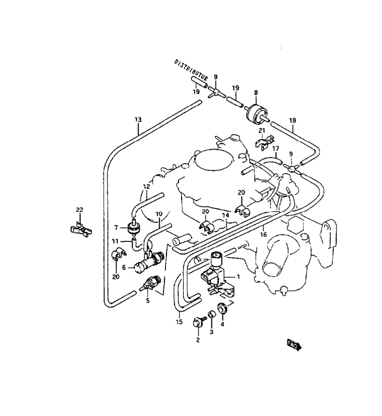

    Помогите пожалуйста!!!!
    Приобрел suzuki vitara и по приезду домой по моим подсчетам расход составил примерно 20литров на сто километров.Знакомые предложили поставить от ваз 08,но я доверяю японцам и решил сразу просмотреть всю систему.Карбюратор я весь прочистил,продул,заменил все прокладки и мембраны,а вот с вакуумными шлангами какойто деревенский тюнингатор до меня поработал и половину из них прото заглушили Рыдаю!болтами ,а хочется как надо.В книгах по эксплуатации я не нашел схему подключения.
    У кого на авто стоит карбюратор mikuni ,вышлите схему или фото(было бы наглядней)подключения шланга трамблера (шланг опережения) и всех остальных вакумных шланчиков которые подходят к карбюратору.(откуда и куда????)

    Огромное спасибо что ответили,но эти фото я уже смотрел.На них хорошо видно подключение только трех шлангов с этой стороны карбюратора,а остальные стороны и куда подключается шланг с трамблера не видно.Если есть у кого возможность ,нарисуйте хотябы схему откуда выходит и куда подходит. :(

    Ответ: карбюратор
    Вот все схемы, вход по ВИНу http://www.auto-parts.spb.ru/cat/oem_sz.asp?client=dr2000
    Например для трёхдверки попалось http://www.auto-parts.spb.ru/cat/oem_sz2.asp?catalog=SE416201&SID=+1&PID=20++

    Ответ: карбюратор
    Огромное всем спасибо,я нашел(хотя в самый последний момент!!!!!!!!!!!!!!!!!!!!!!:whistling:
    Вот оно чта мешало норальной работе бибики...........
