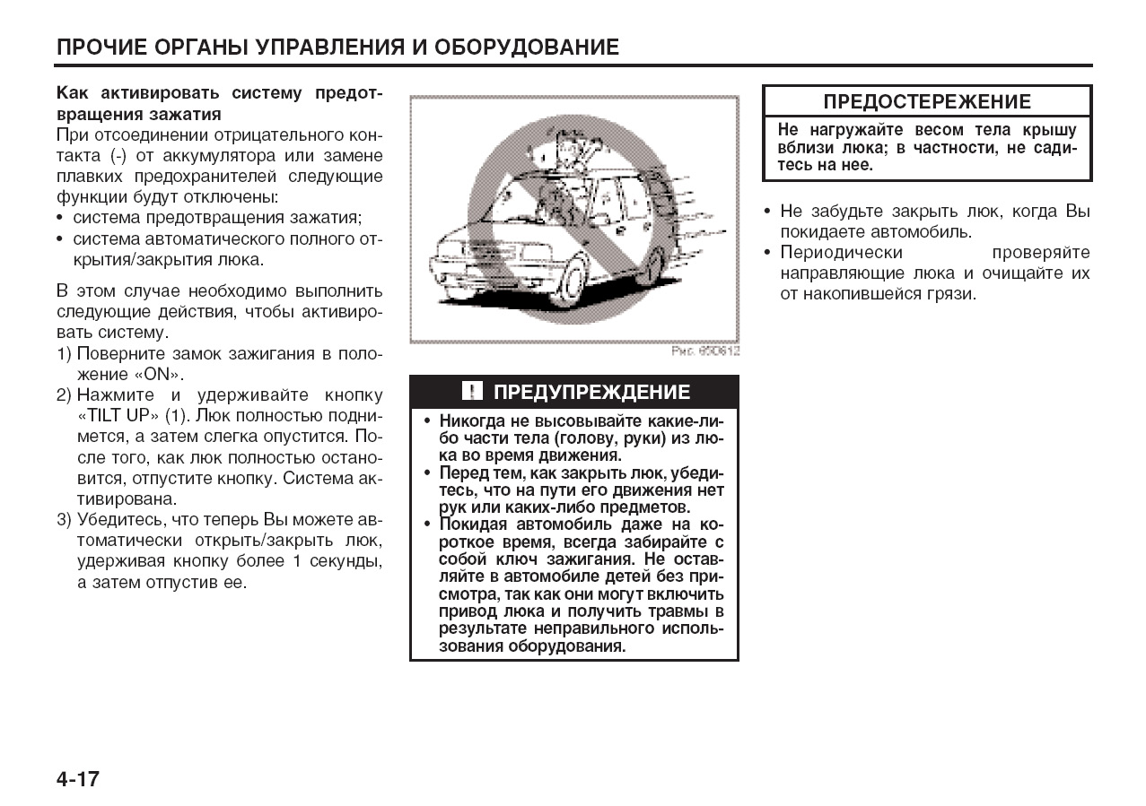

    Ответ: Люк перестал работать
    Да, всегда полезно читать инструкции к авто.
    [​IMG]

  10. vovan
    vovan
    4 мар 2007
    3.410
    Баллы:
    363
    В той, что прилагается к авто ;)

    Гранд мерси добрый человек!!!
