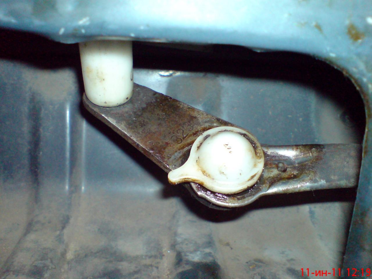

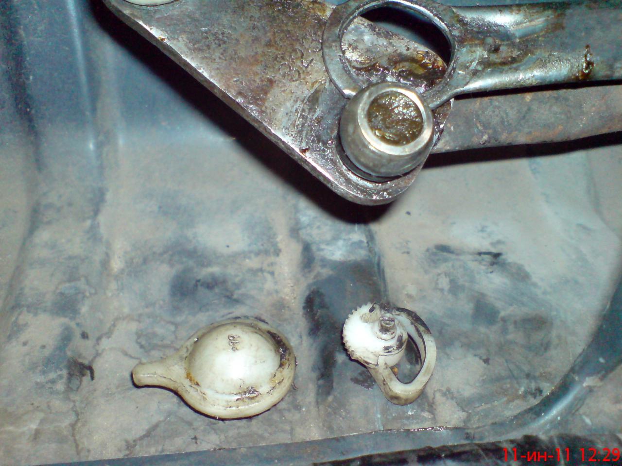

КТО нибудь знает,что за ВСТАВКА соединяет направляющие левого и правого механизма дворников?(которые видно в средний лючок)У меня там металл голый,отчего ДВОРНИКИ РАБОТАЮТ НЕРВНО,НЕТ ПЛАВНОСТИ
Там шестерней ваще нет, это склёпанная трапеция, мотор её тянет--толкает за рычаг и всё. Если дёргания - значит крепление трапеции к кузову прогнило и треснуло наверно где-то. Это или мусор ты нашёл там, или самоделки чьи-то лопнули. Через лючок пошатай трапецию, сразу поймёшь чего там случилось.механизм такой же,вот там большая клипса есть,под ней овальная шестерня полиуретановая(для плавности хода видимо)которую я нашёл сломанную в нише люка.Надо фотку сделать для ясности.
Нету, точно, там просто три точки крепления этой блямбы-кронштейна с центральной втулкой - два болта вперёд, один назад, под торпеду болт. Если эти крепления к кузову в трёх точках крепкие, будет плавно и тихо. Я усилил пластиной алюма переднее крепление и убрал третий болт и ок. А у тебя кто-то подкладывал пластик, он и вылетел со временем.насчёт самоделок-это мысль!,но всё же там в центре крепления трапеций должно что то быть наподобие эксцентрика,иначе не добиться равномерности хода.....
