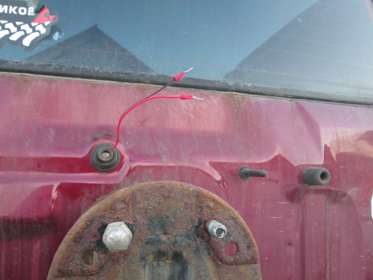

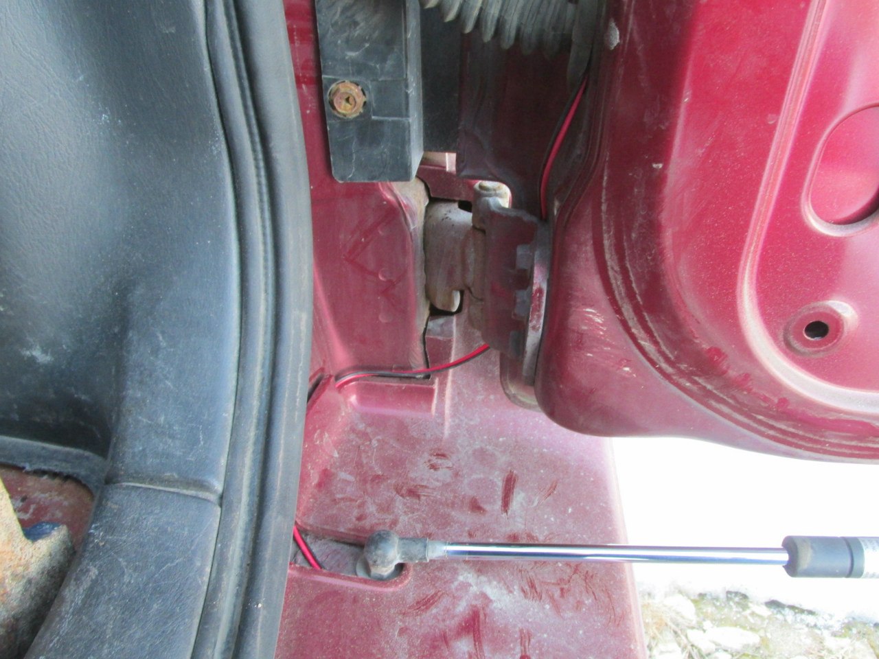

перетрётся быстро. можно же через гофру пустить, запараллелив с габаритами: снять пластик справа и пластик с двери.

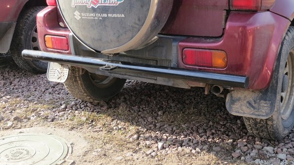

Пока поезжу так, все равно летом белые ночи, подсветка нафик не нужна. А к зиме посмотрим, протрется или нет.[DOUBLEPOST=1428249799,1428249662][/DOUBLEPOST]Поставил трубу
Пришлось сверлить все 4 отверстия в раме, хотя в инструкции почему-то указано, что одно из отверстий в раме уже должно быть... В остальном все просто.
Смущает, что на трубе, пролежавшей на улице 2 недели, появились ржавые пятна... Пока стер их тряпкой, посмотрим что будет дальше!

прицеп только без доработки на нем не таскайте...

А какая доработка нужна?
У меня ухо было приварено только к задней стенке. Вырвало по сварке при буксировке прицепа. Делал новое ухо, пропускал через всю трубу и стопорил дополнительно, если интересно фотку выложу, хотя вроде хитростей нет.
