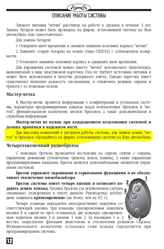

Б6 давно снята с производства, если где-то и найдете брелок то вам считайте повезло.
так же надо будет сделать перезапись брелка, вспомнить нужную комбинацию нажатий на кнопку валет для входа в режим программирования (если грамотные люди ставили то и сменили заводской код)
так же если ставили в 2008 году сигу то пора ее все таки демонтировать. гарантированный срок работы охранных систем 3-5 лет, свыше срока как повезет.
да и меняется профессионалами не долго. утром машину сдадите под опись, вечером заберете
(кто будет говорить что установит быстрее, значит размещать блок сиги в легкодоступном месте)
п.с. кнопка валет похожа на бочонок размером 0,5 см. ищите не далеко от блока сиги если ставили официалы
Брелок с ЖК экраном в вашем городе пробивается и вроде есть в наличии =) так что думайте
