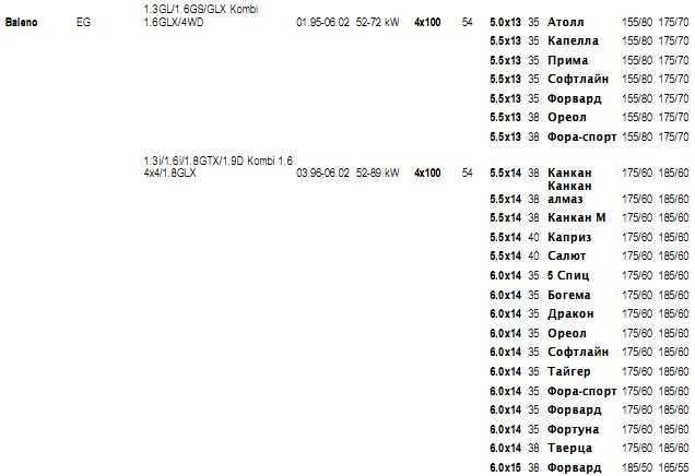

про вылет нашла диски КиК пума но там что-то непонятно с вылетом данные идут 45, потом 45.5 и 46. непонеятно. написала в КиК какая все же размерность. надеюсь ответят.
или КиК Турнео.
то есть 185\65 р14 тоже подходит? а если вылет будет 46? или лучше чтоб был меньше 45 типа 43 или 40?bemmer написал(а):Касательно резины - купил себе Conti Eco3 (185/65/14) - полностью доволен. При вашх скоростях (около 80 км/ч) действительно можно брать любую импортную известного производителя.
По вылету - изменение вылета +- 5 мм абсолютно некритично. У меня сейчас 35 - все ОК.
Нормальный вылет - 45 мм. +-5 мм в любую сторону роли не играет. Но если есть выбор, то лучше 45 или меньше (до 35).esprit написал(а):то есть 185\65 р14 тоже подходит? а если вылет будет 46? или лучше чтоб был меньше 45 типа 43 или 40?
Вот посмотрите, например, какие диски фирмы K&K подходят на Балену:esprit написал(а):то есть 185\65 р14 тоже подходит? а если вылет будет 46? или лучше чтоб был меньше 45 типа 43 или 40?
