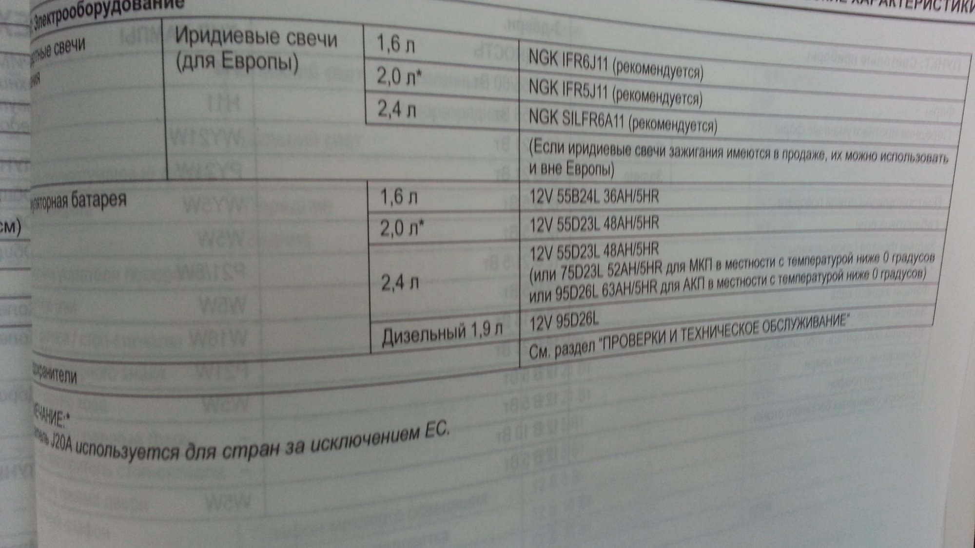

Родной Фурукава 95D26L. Что-то именно такой маркировки в каталогах уже нет, а 90D26L указывают 73а/ч. Кто знает точно?
я не правильно до этого ответил.
вот фото с книжки.
правильный аккумулятор - это 95D26L, если машина 2,4 бензин и автомат.
