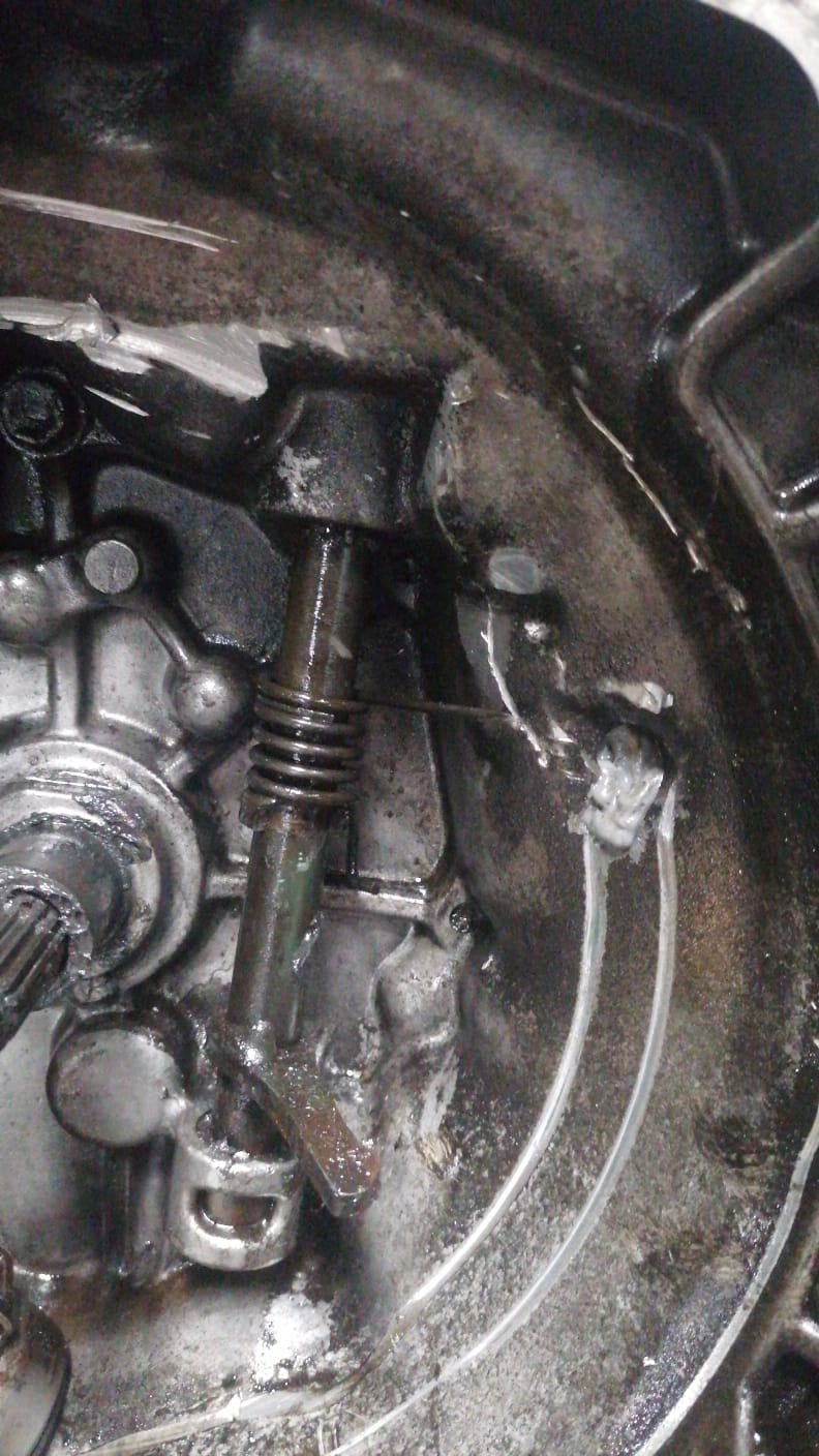

На фото моя родная венгерская коробка с поломанной вилкой. А японская коробка zhy маркировка

Я бы починил свою коробку, механизм переключения не поврежден, но нужна замена вилки сцепления, а она несьемная я так понимаю
Съемная. Ты не первый у кого она сломалась. А сломалась она от неправильного выжимного.
Сломалась она от удара сильного, подпрыгнул аж, ремонт дороги, не увидел яму. Тогда вопрос как её сменить?
