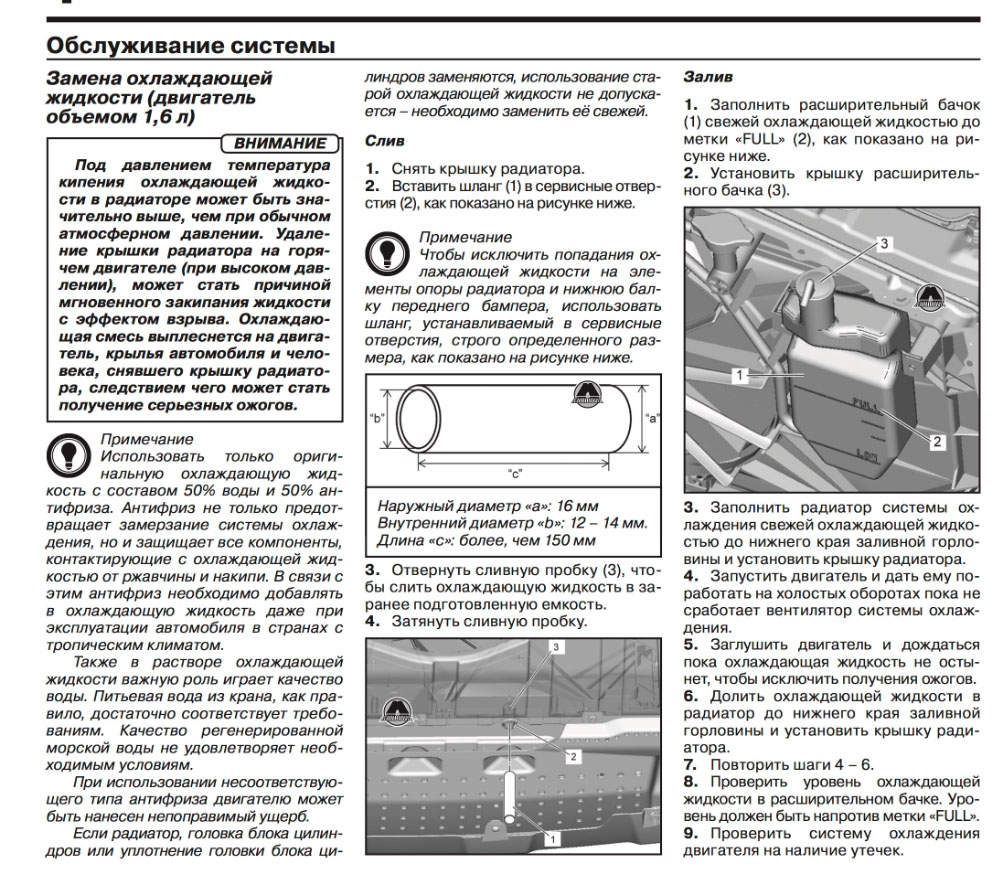

Добрый вечер вот инструкция по замене ОЖ ( антифриза ) и сама ОЖ которую рекомендуют ... одна незадаче ГДЕ ЭТОТ КРАНИК ????!!! обвел красным )))!!

Примерно под бачком для заливки
под машиной, сразу посе пластикового капота
Может закрыто защитой пластиковой, если установлена

Менял ОЖ полностью. Взял у ОД Екстар 10 литров. Слил через краник часть жидкости, снял нижний патрубок печки и слил остаток. Выдул остаток. У кого были Жигули, тот знает как это делается. Зашло ровно 7,5 литра вместе с расширителем. Скоро год как заменил. Всё норм.

Спасибо )) Придется защиту снимать, как я понял ))

Делал вот по этой инструкции .... после слива зашло 4,9 литра ...так что купленных стандартных пяти литров хватает.

Ну, если вы решили разбодяжить, а не заменить ОЖ, то 4,9 хватит. А для замены нужно слить МИНИМУМ 7 литров. Никакую защиту для этого снимать не надо. Таза диаметром см 40 -50 достаточно.
