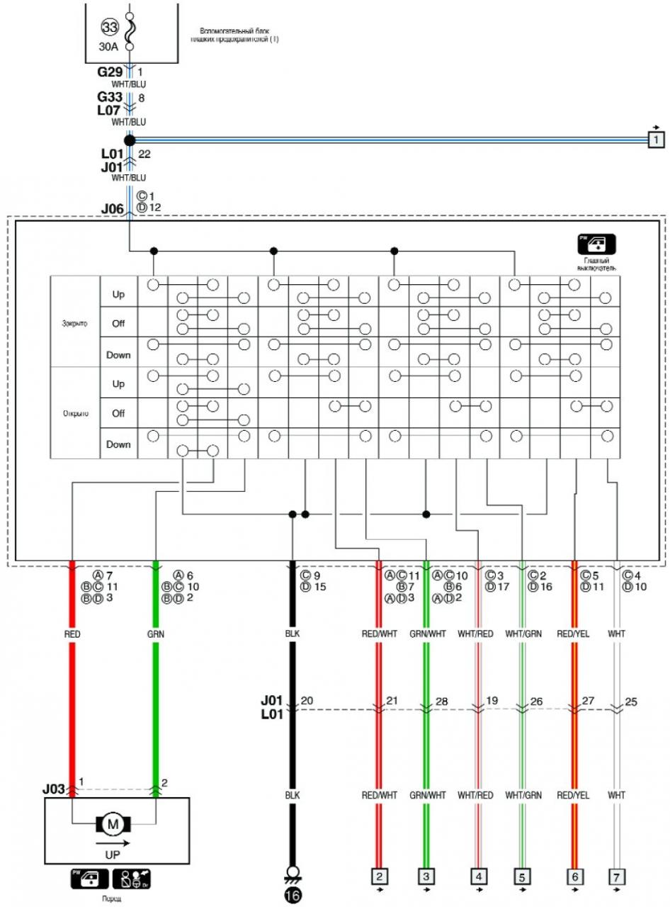

Куда уж конкретней? Вот восемь поводков, какие резать? Всё восемь или четыре? Совсем резать или к ним присоединять?естественно от контроллерЧешу репу.а идут восемьпроводков.
M
MadSnake
Ответ: закрывание окон при установке на сигналку
От контроллера сколько проводов на одно окно? Тестером определяет провод в проводке по которому идет напряжение на подъем и его разрезаем и в этот разрыв подмоеденяем с контроллера Но! Рекомендую сначала подключить сам контроллер, чтоб он работал провести под него всю проводку и подключить к сигналке! А уж потом подключать моторчики стеклоподъемников
