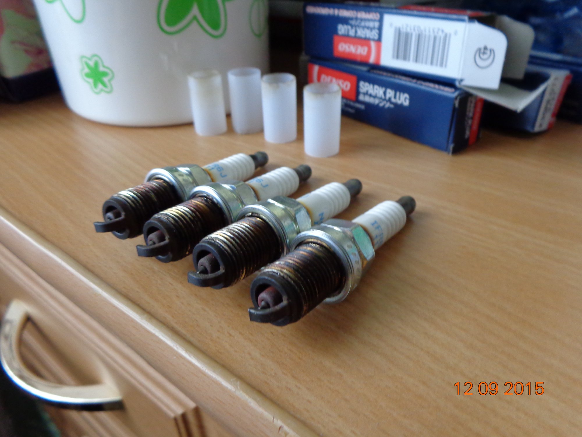

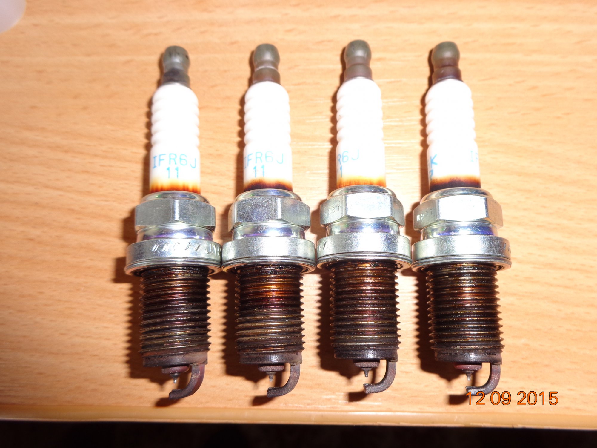

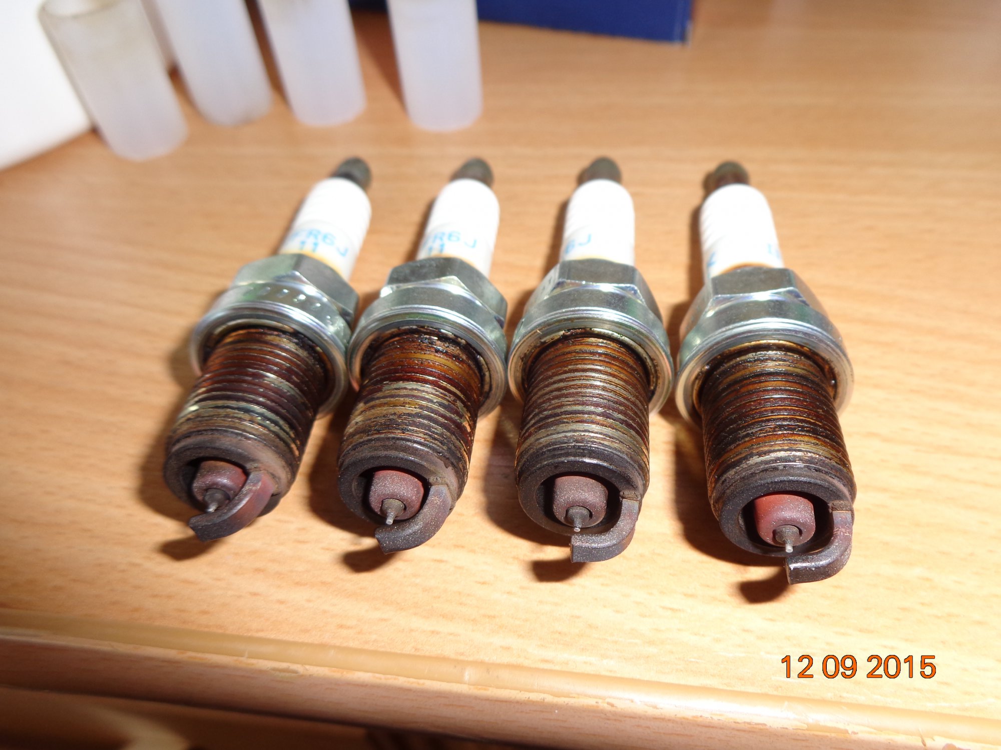

2) фотки свечей, старых:
[DOUBLEPOST=1442054884][/DOUBLEPOST]и новых (упаковка):
[DOUBLEPOST=1442054919][/DOUBLEPOST]Пока работает ровно, без провалов...

да судя по фото свечи умерли давно от болезни красноты..в моем регионе я таких свечей у мебя лет 7 уже как не видел...
могу предположить, что с такими свечами искра гуляла как хотела.......

1) пробег автомобиля 17 тысяч км.
Обрати внимания на свечи: у двух более тёмный поясок изолятора, на каких цилиндрах они стояли? Сервисмен, конечно-же на это внимания не обратил.
И еще, если есть возможность, сфотай концы электродов свечей крупным планом.Посмотри внимательно на них, увидишь,что на двух свечах кончики электродов не блестят.Вот они и есть нерабочие.
Ради эксперимента заедь в какой нибудь сервис ,где есть стенд для проверки свечей и проверь их на стенде.Скорее всего ни окажутся рабочими.
