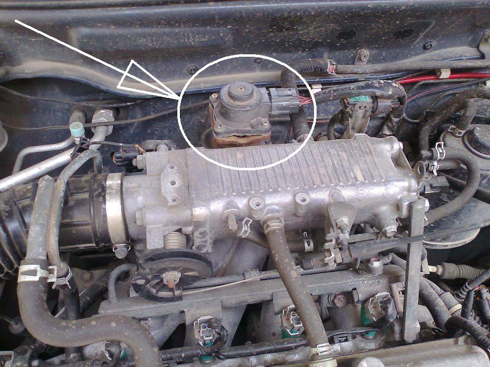

    Спасибо за инфу, только я не большой специалист, можно уточнить, где именно он стоит, а лучше фото или картинку. К нему добраться можно сверху под капотом или снизу? Ещё, если это клапан отработавших газов, как он может влиять на холостые при запуске? Забыл написать: машина Эстим 1998г, 1,6л АККП мотор G16B(SOHC)

    Ответ: ХХ
    Найти его не сложно, открываешь капот и он сразу виден на впускном коллекторе с обратной стороны ( со стороны салона), к нему подходит проводка, картинка прилагается.
    К впускному его крепят 2 болта, головка вроде на 12, клапан хорошо подкипает к коллектору, что бы его сорвать хватаешься 1-ой или 2-мя руками и раскачиваешь вперед-назад.
