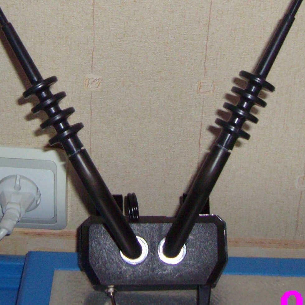

рога эти называются АРТВА-М
подольская поделка , стоит от 600 руб
из недорогих вариантов лучше ничего нет вроде

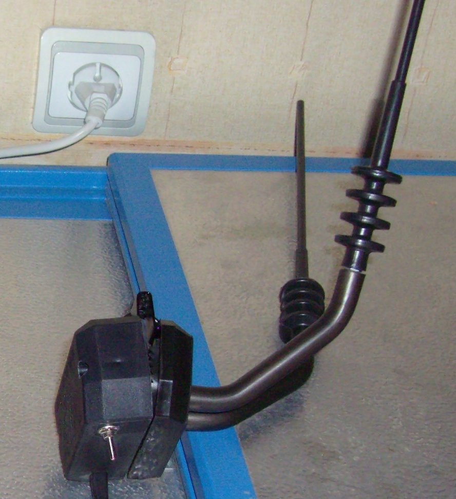

Вот фото антенны. Крепиться на стекло, то есть стекло опускаете и антенну одеваете сверху стекла. Если есть дефлекторы то немного неудобно так как стекло не закрывается полностью. Телик я смотрю когда жена везет на природу или на море.

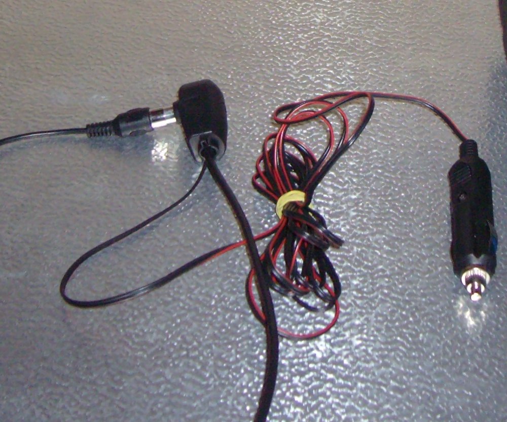

Когда антенну будете покупать, покупайте сразу штекер в прикуриватель и разветвитель на 2-3 гнезда в прикуриватель. В комплекте не идут.

Правильно, тестировали мы разные антенки с продавцами, и лучше АРТВА - М никто не показывает, хотя разница в цене до 8 раз. И совет такой, штекер в прикуриватель с врезанным в провод выключателем, как на светильник так как долго не мог понять, почему в городе ни фига-одни помехи, а за городом показывает хорошо, психанул и выдернул из прикуривателя и о ЧУДО - я в шоке, показывает все и почти как ДВД, даже в Лапперанте 3 канала и очень неплохо. Я поставил на стекло вырезав в дефлекторе кусочек, потом решил, что было бы лучше купить АРТВА - МК (на магните) и прицепить на стекло люка сильным магнитом снизу, более эстетично. Сейчас хочу купить еще одну на другую сторону и связать их, если результата не будет то на радио кинуть. С АРТВОЙ купите переходник с антенного на миниджек.
