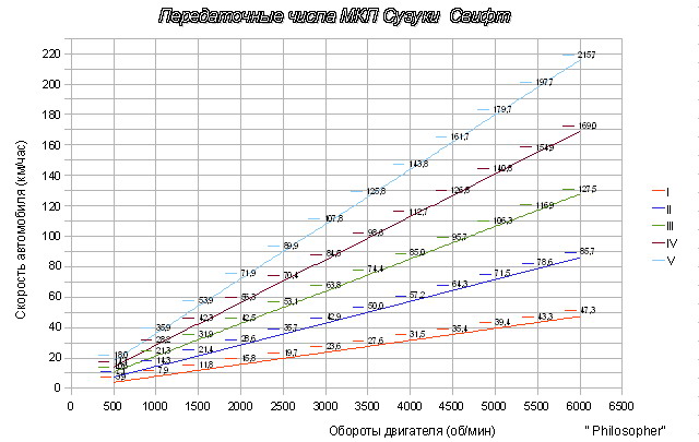

Сделал график механической коробки передач Свифта, выкладываю для всеобщего обозрения.
Из графика стало понятно почему так хороша вторая передача, она укорочена, по сравнению с первой, поэтому разгонная динамика лучше происходит именно на ней!

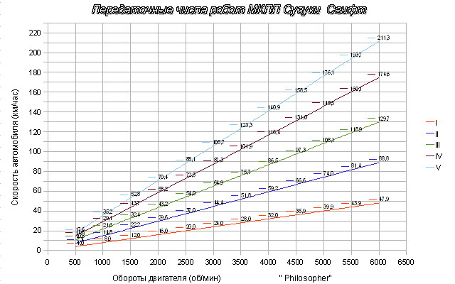

Дополнение
Роботизированная коробка передач Свифта
