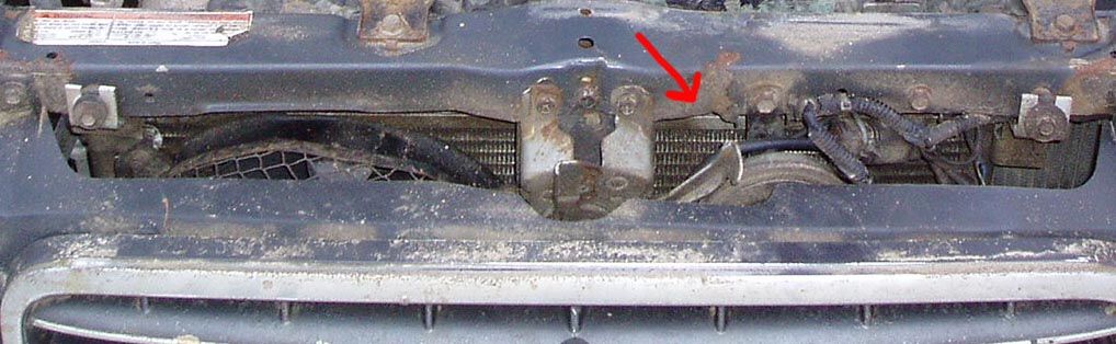

    А в каком месте находится гуделка? В инструкции не нашел.Завтра ехать на техосмотр, а у меня не гудит. Правда реле щелкает. Подскажите пожалуйста.
  8. ХулиGAN
    ХулиGAN Гость
    Ответ: Электрика
    если не меняли , то штатно как откроешь капот справа от замка за накладкой радиатора

    угу, у меня еще одна рядом прикручена (кстати на фото крепление есть а гуделки нету), тоже работала через раз, снял контакты почистил, одна заработала одна нет.
