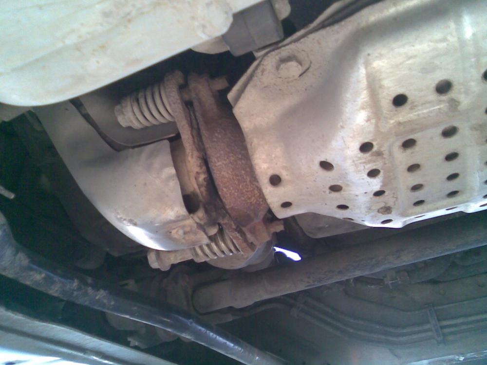

Всем добрый день!
Почитав данную тему задумался... А ведь у меня тоже подобная проблема - металлический звук при прогреве, при 1300-1400 об/мин. Сегодня залез - посмотрел. Прогорело уплотнительное кольцо (в месте соединения сифонит сильно и все зачернено).
Кто знает код у данной запчасти, размер. Откуда еще это колечко подходит (имею ввиду от какого авто)??? Да, и как сложно менять.
Заранее спасибо за ответы. Очень жду!

Ответ: Вопрос по глушителю и катализатору
Всем добрый день!
SGV XL-7 LTD, 2.7, A/T, 2002
Вот тут я фотки ложилhttp://www.suzuki-club.ru/forum/showthread.php?t=17628, могу сразу сказать что это плавающая конструкция при установке нового кольца полной герметичности не даёт.

http://www.japancats.ru/suzuki/Parts.aspx?ModelUid=9b3499d0-d174-488a-8142-7a29f61d3e66&FigId=47
С болтами геморой, чтобы открутить надо греть, больше проблем нет, если б не болты за 15 минут можно поменять было.
